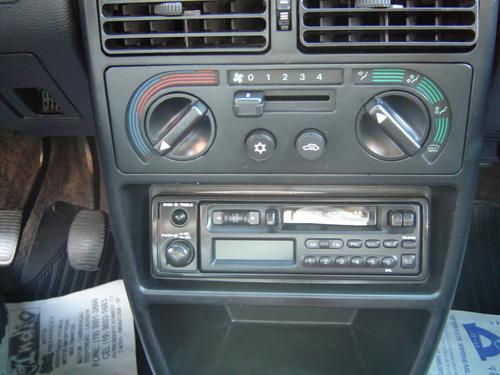

Inny kloeś wstawił foty swojego z brazyli oto LINK spójrzcie na boczki i konsole z nawiewem yikes.gif
Fajne ale czy ja dobrze przeczytałem UNO 1,6 MPI ????
Chyba sie przejade do brazyli i wybebesze takie jednego uno go golej blachy i przemyce to wszystko do Polski zlosnik.gif
Ja też bym tak chciał (już nie będę wybredny 3 stopnie nawiewu mi starczą).
