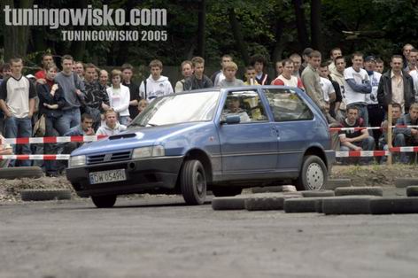

tak sie przechylał uniaczek na magneti + twarde springi + gumy 275468694-Zmiana%20rozmiaru0122.jpg

to zalatw sobie ktorsze sportowe sprezyny ? mi sie prawie wcale nieprzechyla samochod zlosnik.gif
