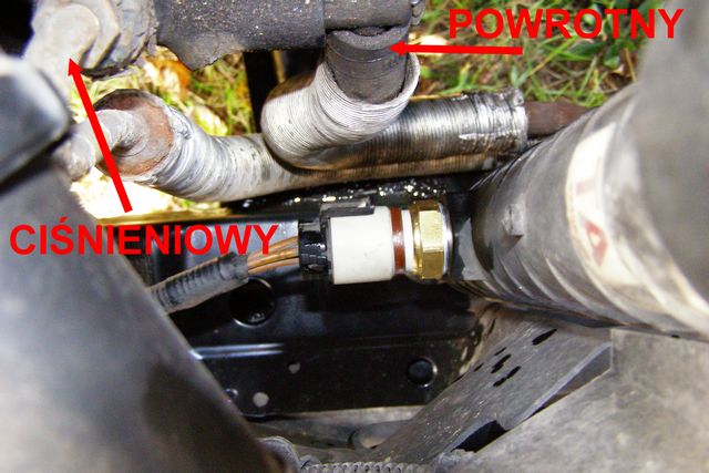

a czy masz może jakieś foto który to przewód trzeba ściągnąć??
> Odgrzeję posta ...
jak nie zapomnę to wieczorem pstryknę co i jak.
przewód powrotny jest zamocowany do pompy opaską a ciśnieniowy jest zakuwany i wkręcony w jej korpus wink.gif
znaczy się tak jest w eFce ale w Gie pewnie jest podobnie ... grinser006.gif
