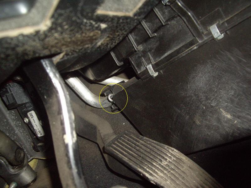

Zrobiłem fotki w locie bo walczę ze swoim wymieniłem pompę wody (pomimo iż jest dobra) i termostat - nagrzewnica grzeje jak szalona silnik rozgrzewa się 2x szybciej. Polecam pompę wody ale nie oryginał tańsza!!! całkiem inna budowa łopatek (większe niż w oryginale bynajmniej w mojej pompie) "mieszających" płyn chłodniczy - do 1,7DTI
Sprawdź czy tam gdzie jest zaznaczone w załączniku na żółto - wystaje srebrny koniec aluminiowej wsówki w kszałcielitery omega ( inaczej tego nie mogę znazwać) nie wyciągaj jej bo poleci płyn chłodniczy chyba, że spuścisz go jak stwierdzisz iż tu "pada deszczyk" jest mokro podłóż np: chusteczkę higieniczną rozgrzej autko do normalnej temp. i przy włączonym regulatorze zimno-ciepło ustaw na max. ciepła OBSERWUJ możesz chusteczkę położyć na foli aby nie zassała wilgoci z dywanika. Pozdro.

Sam już nie wiem co jest , poziom płynu chłodniczego cały czas taki sam , płyn od wspomagania ok a ta podłoga cały czas mokra nawet tego wysuszyć nie mogę . Jeszcze tak niedawno nie było tak mokro patrzyłem na tym załączniku co jest pokazana to tam jest sucho . Od strony pasażera więcej mokrego jest jakby bardziej pod siedzeniem od lewej strony a od strony kierowcy pod pedałami jak jest ta guma to tak w tych okolicach jak sie nadusza to czuć wilgoć już nie mam sił na to frown.gif
