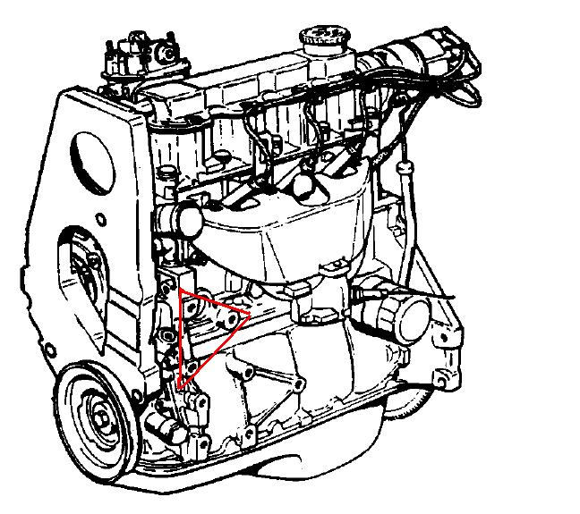

No więc tak wygląda mój blok, w miejscu, gdzie powinna być pompa lub napinacz:
Niestety przypuszczam, że zaznaczone na obrazku na czerwono otwory raczej nie do tego służą...

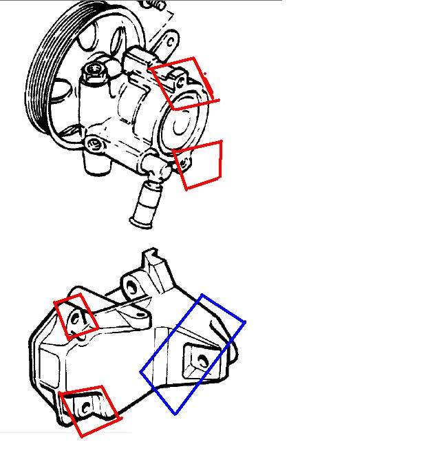

spójrz na moje zdjęcie... napinacz chyba jest przykręcony w miejscach, które wskazałeś...
pompa wspomagania bo tak zrozumiałem z tego co napisałeś jest montowana w innym miejscu niż Ty pokazałeś
na moim rysunku zaznaczyłem miejsce montażu dla szerokiego paska, dla wąskiego to są otwory poniżej
pozdr sklejek

napinacz jest zamontowany na łapie pompy
miejsce zaznaczone na niebiesko tyle że od drugiej strony
miejsca zaznaczone na czerwono to miejsca montażu pompy
widok na samą łape masz na tej aukcji KLIK
pozdr sklejek
Mi znane są 2 rodzaje wspomagania na szeroki pasek do 1.4 i 16. 8v :
1. 3 punktowe - alternator, koło pasowe wału, pompa wspomagania, mocowana do bloku pośrodku rozrządu - stosowane gdzieś do sierpnia 1992r. chyba
2. 4 punktowe - alternator, koło pasowe wału, pompa wspomagania, mocowana na łapie silnika, napinacz mocowany do bloku pośrodku rozrządu, stosowane później, czyli po wrześniu 1992r.
Łapa podana przez Ciebie owszem znajduje się na obrazku w EPC w kategorii silników 1,4 i 1,6 ale w żadnej Astrze F w silnikach 8-zaworowych 1,4 i 1,6 nie spotkałem się z mocowaniem i pompy i rolki napinacza na jednej łapie, chyba, że dotyczy to wersji z klimatyzacją, która mnie nie interesuje ...
Aha, z podanego przez Ciebie rysunku poglądowego silnika wnoszę, że istnieją mocowania w bloku 1,4 umożliwiające zastosowanie mocowania pompy na wąski pasek, stosowanego de facto w 1,8 2.0 i oplowskich 1,7 ??

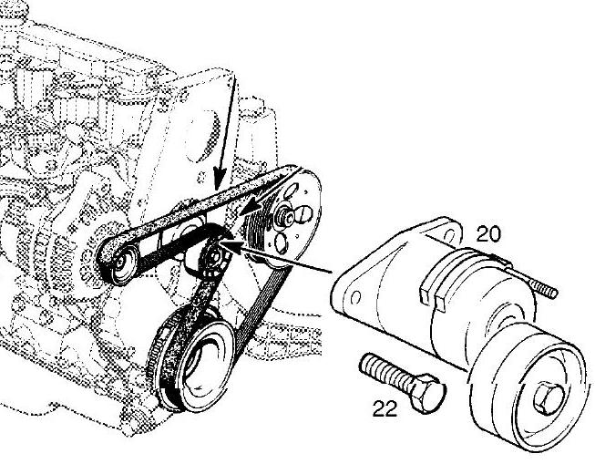

Astra F jest produkowana od '92 więc pewnie w tej wersji z napinaczem na bloku było niewiele.
Ale mówisz masz

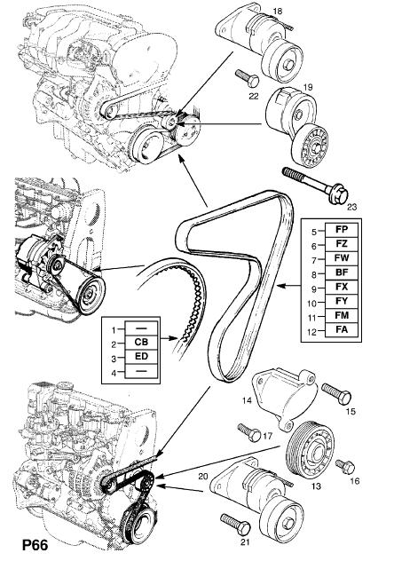

poniżej wszystkie sposoby prowadzenia paska napinacza
pozdr sklejek
a tu doładniej ten uklad szukany przez Ciebie
pozdr sklejek

Znowu się mylisz, znakomita większość ma na bloku pośrodku rozrządu napinacz, a pompę na łapie silnika, czyli to co u Ciebie na obrazku na samym dole, dokładniej to:
> Ale mówisz masz
Nie wszystkie, zaznaczam, że chodzi mi o 1,4 i 1,6 8-zaworewe bez klimatyzacji. Mam EPC i te obrazki i dane przeglądam od pewnego czasu nonstop grinser006.gif
