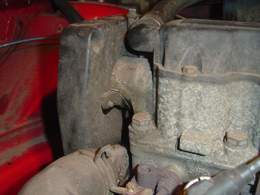

x14nz peknieta glowica co tym sadzicie??
Co z tym zrobic?? czy trzeba wymienic glowice czy mozna to jakos poskladac?? w glowicy mam swieze zawory i akcesoria do nich ok 50kkm.

No popatrz, mam identyczne pęknięcie.
Na razie nic z tym nie robię. Przy okazji wymiany UPG skleję, albo zespawam. Wyrzucać trochę szkoda.
u mnie jest jeszcze problem z olejem ktory cieknie w wzmorzonej ilosci, okleilem to poxilina od spodu ale jeszcze cieknie mi na rozrzad i chyba tam bede musial rozkrecic i tez to zakleic..
Z UPG już też leci olej, dlatego powoli się przymierzam do wymiany.
Na razie tego nie zakleiłem niczym, żeby mieć w razie czego czystą powierzchnię. Planuję skleić, żeby nie wprowadzać ciepła do odlewu. Tylko będzie mały problem z odłamaniem tego kawałka, co by klej nałożyć wink.gif.
Hm a tak swoja droga myslisz ze poxilina to dobre rozwiazanie do tego? bo spawac to chyba by bylo ciezko a ta plastelinka kiedys kleilem blok w Volvo Penta ale tam byl problem z woda..
Wg mnie nie. Do tego lepiej kupić porządny klej. Np: coś z oferty Loctite. Robiłem próby z kilkoma klejami i większość powszechnie dostępnych w sklepach klejów epoksydowych słabo trzyma się aluminium.
hm a w sklepach gdzies znajde loctite? bo wiem ze na statkach uzywa sie loctite..

Pospawaj. Dociśnij mocno oba kawałki do siebie, sfazuj pęknięcie w kształt litery V, zakup na allegro spoiwo (info w wątku o szuwaksach ) i pięknie połączysz.

O Rewelka wielkie dzieki a tylko pytanie czy jakims preparatem zdejme poxiline czy to musze zeskrobac czy jak to zdjac najmniej inwazyjnie? smile.gif

Nie sądzę aby poxylina mocno się trzymała wink.gif Zdziwisz się jak łatwo odejdzie. To co zostanie możesz zeszlifować do równego kamieniem, a jak byś chciał usunąć ją z porów materiału to szczota stalowa. Miniszlifierka jest do takich robót niezastąpiona.
O właśnie mam podobny klej ProSeal'a.
Z tym lutowaniem (bo to nie jest spawanie wink.gif) powiem szczerze mam pewne opory. Gdyby to nie było okrągłe to nawet bym się nie zastanawiał. Ale siluminy podobnie jak żeliwo nie lubią miejscowego grzania. A i do łożyska niedaleko. Dlatego wolę skleić.

Hm no to teraz mam lamiglowke.. bo sie nastawilem ze to zlutuje elegancko tak by mialo jak najwieksza wytrzymalosc..
Nie mówię, że nie. Ale to jest odlew. A odlewy (zwłaszcza o takich kształtach) ogrzewane miejscowo do dużej temperatury lubią pękać. Dlatego po spawaniu wyżarza się je w celu zmniejszenia naprężeń.
IMHO klej jest bardziej bezpieczny, a w tym miejscu akurat nie ma dużych sił.
Gdyby to była np: pęknięta łapa, albo jakiś wspornik, to nie ma dyskusji - lut jest najlepszy.
To chyba jednak lepiej zostane przy kleju mniejsze ryzyko a co myslicie a czyms takim?? (przereklamowane czy moze byc dobre?)
Klej do aluminium JB WELD

ja bym pojechal na towim miejscu na kordeckiego za pala i zespawal gosciu zna sie na rzeczy i ceny ma przystepne

O a masz moze jakies dokladne namiary na goscia kolego? i teraz pytanie o glowice czy nie powstana naprezenia..

w/g mnie ipatrzac na to co na zdjeciu pokazales to nie powinny - dla pewnosci zadzwon do niego pogadaj albo najlepiej podjedz niech zobaczy czy wogole warto wink.gif

No to dzisiaj sie dowiedzialem ze taka obudowa to koszt rzedu 50zl tyle ze trzeba szpilki odkrecic i jesli glowica sie oderwie od uszelki to odrazu wymiana uszelki i wszystko z tym zwiazane i chyba sie na to nie porwe zeby samem to zrobic takze stwierdzilem ze sprobuje zlutowac i jak cos pojdzie nie tak to wtedy sie wymieni obudowe smile.gif
teraz pytanie.. czy ktos wie jaki numer albo jak szukac zimering'a tego ktory jest na gornym walku tam gdzie to pekniecie??

A jeśli się nie oderwie to nie? Ten kto to mówił, chyba nie wie jak powinna być przykręcona głowica. Nawet zluzowanie śrub to już jest wymiana ich i uszczelki.
Każde spawanie aluminiowego odlewu (jeśli ma być zrobione porządnie) musi być zakończone wyżarzaniem, a często też ponowną obróbką niektórych powierzchni.
Wymiary uszczelniaczy były podawane na forum.
W tym miejscu jest 35x48x7.
To chyba zostane przy kleju biglaugh.gif jego mala wada to czas uzyskanie calkowitej twardosci po ok. 12H
To nie zle chcial mnie pan w maliny wladowac z szrotu tlumaczac ze jesli sie nie oderwie glowica to jest szansa..
