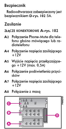

czy da sie podlaczyc w bravie radio nie firmowe tak aby mozna je bylo wlaczac bez potrzeby zalaczania zaplonu?
fabryczne też da radę... ign na battery i masz... eureka...
Żółty + czerwony?
Nie pamiętam dokładnie, nie wiem, czy przypadkiem nie ma rozrysowanej kostki na śmietniku...

zapłon... +12v na kablu po przekręceniu stacyjki...

czerwony polaczylem z zoltym z kostk od radia i podlaczylem ja do kostki od instalacji auta dalo to taki efekt ze dziala podtrzymanie pamieci
kolego poszukaj sobie staly +12 tzn taki ktory jest bez wzgledu na polozenie kluczyka w stacyjce i tam podlacz czerwony z zoltym

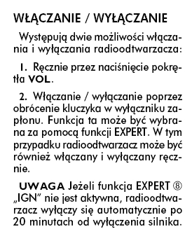

Bo fabryczne radia fiata są bardziej inteligentne i np. wyłączają się same po upływie pewnego czasu od wyłączenia silnika...
icon_eek.gif Ja miałem fiatowskie radio i nigdy tego nie zaobserwowałem
Tak o ile dobrze pamiętam po 20 minutach od wyłączenia zapłonu, nie wiem jak to się ma w przypadku ręcznego włączenia radia na wyłączonym zapołonie
> Bo żeby tak działało to trzeba ustawić funkcję IGN w menu Expert
ta funkcja do tego nie służy...
niecierpliwy byłeś...
po 20min samo się wyłącza...
> Czyżby na stronie 115 instrukcji pisali nieprawdę ?
to już jest fiksacja znać instrukcję na pamięć i cytować screenami na życzenie
W celu rozwinięcia myśli Mistrza Patre dodam że funckją IGN ON służy do automaczynego włączania/wyłączania odtwarzajki po przekręceniu stacyjki. A parametr tej funkcji zmienia się poprzez wciśnięcie przycisku MUTE na radio (chyba wyłączonym). Zdaje mnie się też że to zależy od modelu radia.

Instrukcję mam pod ręką , a zajrzałem do niej przed udzieleniem odpowiedzi zlosnik.gif
