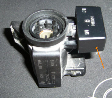

Temat trochę stary, ale może komuś przyda się mała wskazówka. W dniu dzisiejszym z powodu nadmiaru czasu i subiektywnego odczucia, że Stilo jakiś mulowaty się zrobił, postanowiłem wyczyścić zawór overboost idea.gif
Zawór wyczyściłem według manuala z autokacika, ale postanowiłem iść w swoich działaniach troche dalej i dodatkowo zdemontowałem zawór trochę bardziej. Zdemontowałem ostrożnie poprzez lekkie podważenie obudową znajdująca się z boku zaworu i okazało się, że jest tam również ,,siateczka - filtr", który był caly zasyfiony. Obudowę i filtr wyczysciłem w środku spirytusem i wedłu mnie stilonowi duzo to dało. autko łatwiej i płynniej wchodzi na obroty i jest dużo żwawsze smile.gif)
