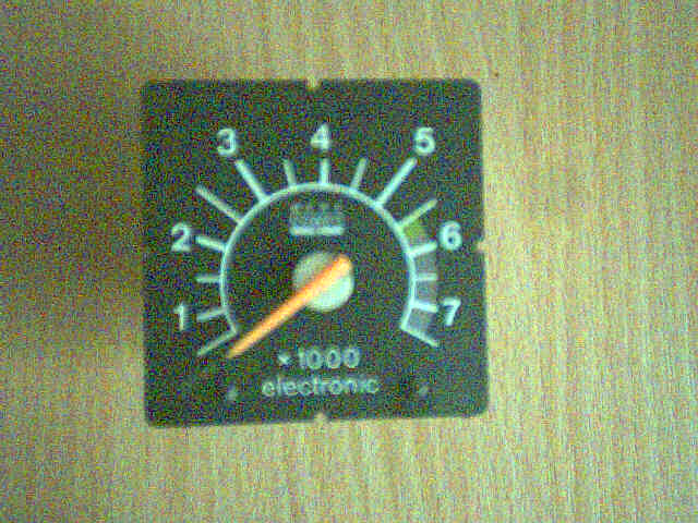

odwiedzialem okoliczny szrot zakupilem obrotek od DF w kosmicznej cenie 5,- wiec juz mialem pdstawe do dalszej zabawy.

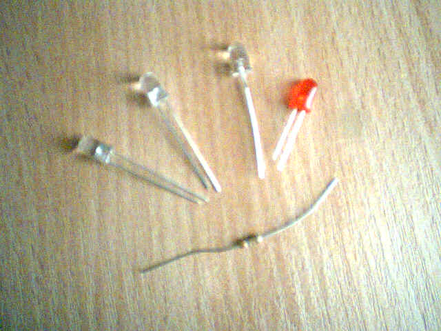

do tego dokupilem kubek ze stali nierdzewnej o srednicy 8cm za 2,69 potrzebne jeszcze bylo oswietlenie wiec z pomoca przyszly oczywiscie diody (3 niebieskie jedna czerwona + opornik 300 omow) dla bezpieczenstwa bezpiecznik i zaczolem dzialac.

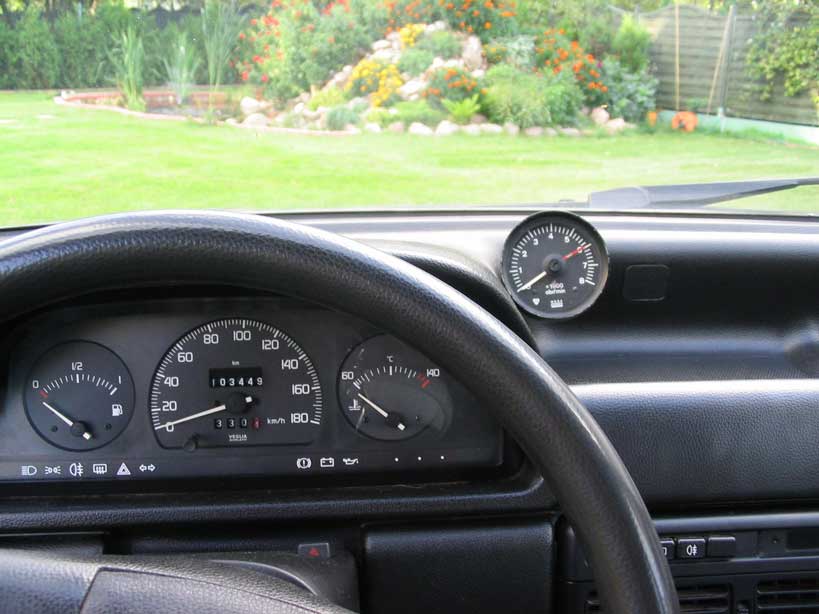

dzis zlozylem wszystko do kupy zamontowalem podlaczylem (no moze w innej kolejnosci) ale dziala smile.gif miedzy czasie bezpiecznik mnie uratowal. ale niestety okazalo sie ze mocowanie trzeba przerobic bo obecne jest za miekkie i za gietkie i caly drga frown.gif wieczorem bede drukowal tarcze moze uda mi sie zapodac fotki jakies. jutro puszka bedzie malowana miedzy czasie pomysle nad nowym mocowaniem i zrobie podswietlenie no i jeszcze szybka by stykla jakas .... a wszystko idzie wolno bo mam egzamin w czwartek na studiach frown.gifmlot.gif

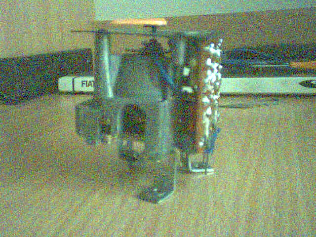

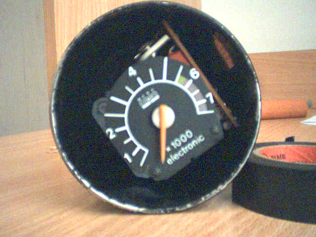

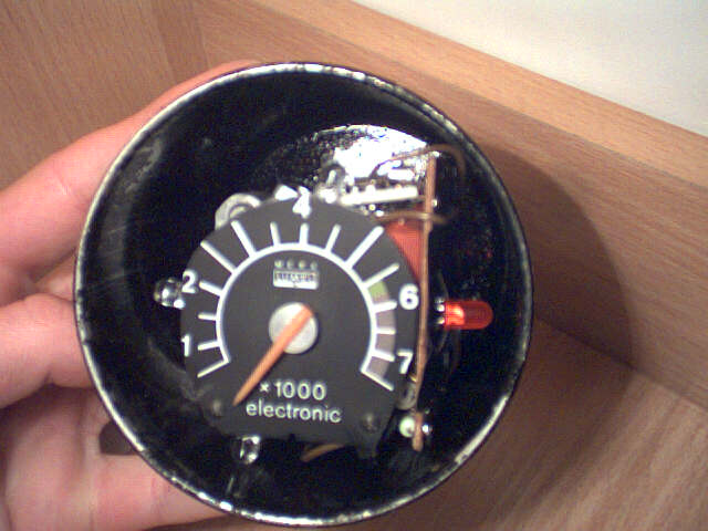

w zalaczniku fotki z prac..... niestety bardzo marna jakosc frown.gif swiatlo bylo cienkie frown.gif aha czerwona diode musze wymienic na biala ktora swieci na czerwono spineyes.gif hehe bo ta normalna daje za malo swiatla.
niestety.. frown.gif .. okazalo sie ze .. kubek jest za maly, trzeba 9cm zamiast 8cm no i kicha ale sie nie spieszy po egzaminie zloze to badziewie.
