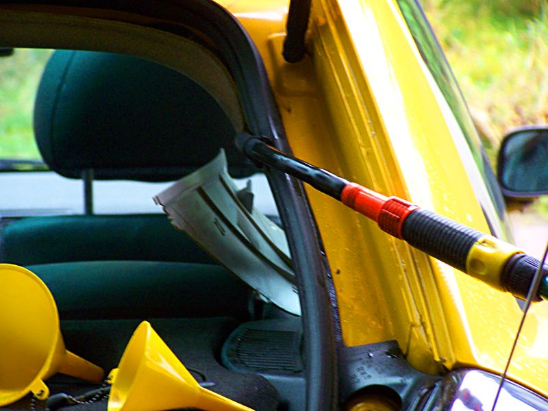

skywindow ma pomiedzy panelami - pod nimi rynny odprowadzające wodę i naprawdę są one bardzo wydajne . Ja mam także uszczelki nieco gdzieniegdzie zmurszałe i dziurawe a jednak nic nie przecieka . Myslę , że masz problem z odpływami spustowymi w słupkach - któryś musi być zapchany. Ja miałem to na wiosnę i wałkowałem rózne warianty aż skończyło się na przedmuchaniu sprężonym powietrzem (jeden z 4-ech był zapchany) i terra je gitarra ok.gif

rynienki są pomiędzy panelami - pod nimi - mają szer. ok. 2 cm. (o ile dobrze pamiętam) . Rurki spusteowe są 4 i odprowadzaja wodę z rynien biegnących na obwodzie dachu do słupkóew gdzie węzykami woda sobie spływa . Niektórzy próbują je przetykać na własną ręk . Ja pojechałem do fachowca który przedmuchał je spręzonym powietrzem i jak ręką odjął , a lało się konkrenie . Zamókł cały słupek , 14 podsufitki a pod nogami zdobiła się kałuża . Nie wiedizłem jak to robi , więc nie pytaj mnie jak dostać się do tych wężyków . Poczytaj wątki z linków które ci podałem .

Odetkanie odprowadzenia wody - z tyłu widać końcówki pod samochodem - można z tej strony się dostać lub od góry (czas około 30min) rozbiera się boczki i opuszcza podsufitkę - jest jeszcze gdzieś jeden wątek o tym.
