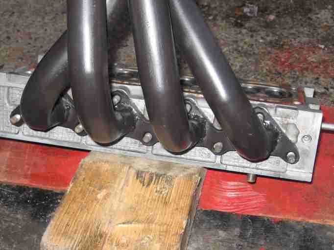

Kurde, mi tydzień temu przysłali z Vigi 4-2-1, z grubsza obejrzałem i zaniosłem do garażu, bo dopiero w styczniu bede go zakładał.
Ale jak tak ponarzekaliscie to dzisiaj poszłem do garażu poprzymierzac na starej głowicy i wszystko ładnie pasuje, aż jestem mile zaskoczony! smile.gif
Więc może poprawili jakość, a może mi robił właściciel, bo najpierw miała być nierdzewka, ale mówił, że nie dają rady, bo im się flansza krzywi zlosnik.gif, więc zdecydowałem się na stalowy. Poza tym długo wypytywałem co i jak, więc może mnie wziął za wybrednego i zrobił jak trzeba wink.gif
> flansza krzywi , więc zdecydowałem się na stalowy. Poza tym
> zrobił jak trzeba

jak masz jakies fotki to podrzuc ok.gif mialem kiedys 4-1 do 8ki, moze ladnie nie wygladal ale dzialal zlosnik.gif a teraz do 16ki trzeba by bylo cos wlozyc hmm.gif
pozdr.
> ten kolektor to do 16ki wiele taki kosztuje
> pozdr.
Kolega Driver zamowil kolektor pod 1.4 16v i troche musial podgrzac i pona$$!@$ zeby spasowac oslabiony.gif
> jak masz jakies fotki to podrzuc mialem kiedys 4-1 do 8ki, moze
> ladnie nie wygladal ale dzialal a teraz do 16ki trzeba by bylo
> cos wlozyc
> pozdr.
OK, cykne fotki i zamieszcze.
Ok, zapodaje fotki Vigi.
Jak by co to wiekszą ilośc i w większej rozdziałce moge podesłac na priv.
