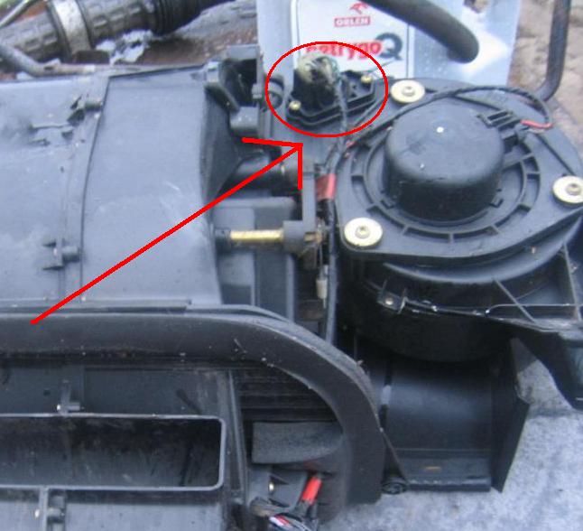

od strony silnika, mam coś takiego więc jak coś to na priv zapraszam
a możesz napisać tutaj gdzie to się znajduje, bo nie wiem a chętnie bym się dowiedział?
> O tu:
tak myślałem że to to
