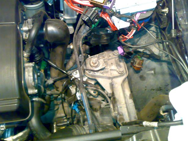

Patrzac ile tu jest miejsca ja bym sie chyba samemu nie podjał wymiany a musze dodać, że grzebać lubie i to bardzo przy autku i mało jest rzeczy których bym się bał wymienic bez ASO zlosnik.gif
Osobna sprawa jest wciśniecie łożyska oporowego kiedy silnik jest zamontowany a do tego nie mam ani wiedzy ani narzędzi frown.gif
