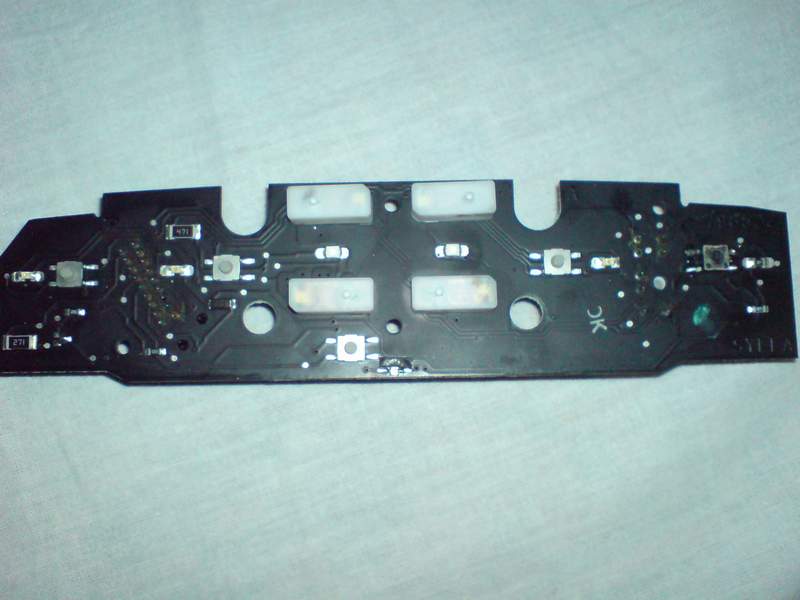

Witam szanownych grupowiczów i prosze o pomoc w sprawie usterki związanej z podnoszeniem/opuszczaniem szyby od strony kierowcy. Aby sprawa była w pełni jasna troche historii:
Na przełomie kilku miesięcy jak nie działał przycisk opuszczania okna wystarczyło porządnie walnąć w deskę w pobliżu przycisku i na jakiś czas wszystko wracało do normy. Niestety od klku miesięcy metoda ta juz nie działa. Co więcej rozebrałem deskę i wyjąłem mechanizm (nie wiem jak to się nazywa ale to coś w rodzaju układu scalonego) ale bez pozytywnych rezultatów. Przycisk i podłączone kable do układu sa OK - ale opuszczanie szyby po stronie lewej nie działa a po stronie pasażera jest OK. Już nie wiem co to może być, może jakiś bezpiecznik, inna złączka albo coś jeszcze innego.

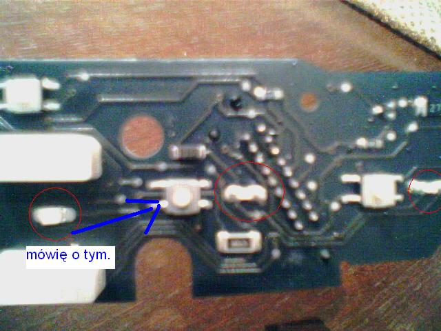

może warto wylutować któryś pstryczek elektryczek od lewej szybki z panelu i wlutować nowy. Koszt pstryczka 0,30 zł. Na foto oczywiście zaznaczyłem nie od szybek ale tam jak mi się zdaje są bardzo podobne
no chyba że uszkodziła się jakaś ścieżka albo element elektroniczny - ale warto spróbować z tym pstryczkiem
możesz jeszcze poprawić luty, skoro działało po walnięciu możesz mieć zimnego luta gdzieś.

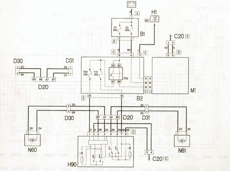

I dalej w instalacji tez nie ma. Wiem, bo sprawdzilem. Jest tylko jeden, zalaczajacy glowne napiecie zasilajace. Moge jeszcze zamiesci schemat.

Jest taki wynalazke, ale z tego co mi sie wydaje to byl montowany w najbogatszych wersjach boje_sie.gif. Mial wtedy funkcje automatycznego zamykania/otwierania szyby kierowcy. Jesli dluzej przytrzymalo sie wcisniety przycisk, to szyba sie otwierala/zamykala do konca lub do czasu kolejnego nacisniecia przycisku.
Wszystkie pozostale nie maja przekaznikow w panelu sterowania. Po prostu sa zastosowanie switche, ktore wytrzymuja duze prady. Jesli komus przestaje dzialac szyba, to moze byc wina wypalonych stykow w takim switchu.
To schemat ukladu sterowania szyb ze standardowym panelem sterowania.

No nie ma, wiem bo przesledzilem instalacje jak montowalem uklad domykania szyb.
Od panela idzie wiazka do prawego przedniego slupka, tam jest duza zlaczka (czasem ona tez nie laczy, u mnie tak bylo). Jedna czesc idzie do prawych drzwi, a druga prawym progiem, pozniej pod przednimi fotelami, lewym progiem i dalej do lewych drzwi. A zasilanie dalej do body i do glownego przekaznika, ktory zalacza +12V po przekreceniu kluczyka i trzyma jeszcze okolo 2min po wylaczeniu lub do czasu otwarcia drzwi.

Koledzy ja też miałem problem z lewą szybą w punto II no i okazało sie shocked.gifbyła uszkodzona ścieżka (już ktoś wspominał) Moja propozycja jest taka aby bardzo dokładnie przejrzeć tą zdemontowaną płytkę (wskazana nawet lupa) icon_rolleyes.gif W moim przypadku pomogło przylutowanie
Witam coś jest na rzeczy z tym panelem sterowania. U mnie przestało działać, na początku myślałem że to silniczek padł a tu się okazało że panel. Kumpel elektryk samochodziarz oglądał ścieżki pod lupą i nic się nie dopatrzył. Strona pasażera ok a lewa lipa. Dziwne było to że przy ściśnięciu panela(tak jak by chciało się go złamać) przycisk zaczynał działać. Z innym panelem wszystko było ok. A i co zauważyłem teraz przy tych mrozach znowu pięknie działa smile.gif Niestety wydaje mi się że jedynym ratunkiem jest zakup sprawnego panela.
