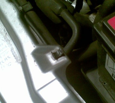

upitoliłem sobie chwytak podpórki
Cześć
Cholerne mrozy oslabiony.gif i upieprzyłem sobie ten plastikowy chwyt na podpórkę maski silnika. Jest to do dostania gdzieś?

a ASO 11 80 061 za 3,98zł, drogo?

Na allegro napewno dostaniesz. Wez aukcje astry G , zadzwon do goscia i niech wysle w kompercie. Chyba ze jest do kupienia w aso.
> A jak to się "fachowo" nazywa?

ściśle: USTALACZ, ROZPÓRKA MASKI zlosnik.gif
nr 1180215 (do eFki)
cena na dziś (dealerlocator): 5,64 brutto
u krisba kupowałem (ze 4 lata temu) za 2,47zł
brat
czy w F-kach linka od otwierania maski też Wam przechodzi przez to "ucho" w "ustalaczu"? U mnie tak jest i żeby "fachowo" założyć "ustalacz" to trzeba by było odpinać linkę....

Teoretycznie założenie fachowo zajmie Ci trochę czasu. Niefachowo (ja tak zrobiłem), wkładając uchwyt pod linkę (linka ma trochę luzu więc nie ma problemu) zajmuje to około 1 minuty. Dodam, że z otwieraniem maski nie mam problemu.

U mnie też tak jest.
