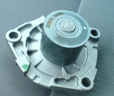

Przedwczoraj na SSP opisałem swój przypadek zatarcia pompy wody i uszkodzenia jedej z rolek napinająch, a mimo to możliwości dojechania w tym stanie do warsztatu bez totalnego rozp.. rozrządu. Stało się tak dzięki nieco odminnej konstrukcji rolki pompy wody. Rolka jest bezzębna i napędzana "plecami" paska,.. a więc zablokowanie pompy nie powoduje przeskoczenia paska czy też jego zerwania . Taki drobiag, a cieszy smile.gif
P.S. może ktoś wrzucić fotke ba ja z "pracowego" kompa jakos nie moge.
Pompa SKF kupiona w INTER TEAM na ul. Myśliborskiej. A montował to wszystko jeden z mechaników naszego serwisu.

P.S. SKF to nowa pompa. Stara była DAYCO,.. czy jakoś tak,.. poszła już na złom
