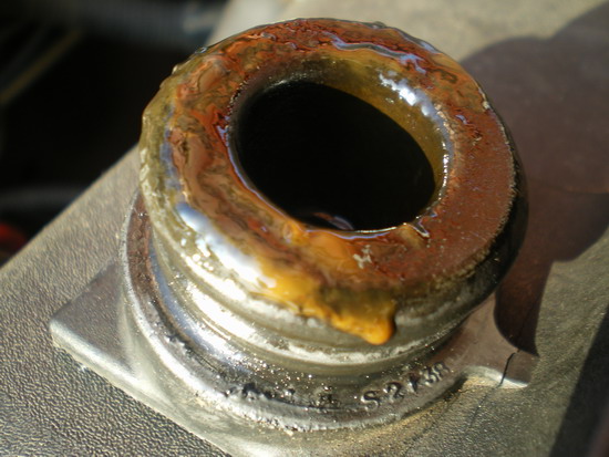

Biała maź pod korkiem oleju
Czy Wam się też zdarza?
U mnie zrobiła się po 30km od wyczyszczenia korka. Wiem, że czasem to objaw padniętej UPG, do tego od dawna borykam się z "przelewaniem" wody w nagrzewnicy.
Z drugiej jednak strony w Tico zimą na kr ótkich trasach często miewałem "masełko" pod korkiem i nic się nie działo...

czy notorycznie to nie wiem, ale ostatnio wytarłem takie coś spod korka oleju

Przy padniętej UPG sick.gif nieelegancko podglądany od spodu oink.gif korek oleju wygląda mniej więcej tak: IThankYou.gif
> Przy padniętej UPG nieelegancko podglądany od spodu korek oleju
jezeli plyn chlodniczy sie przedostaje , ale moze byc wywiana tak uszczelka ze bedzie sie tylko zapowietrzal uklad ok.gif

Gadałem z gościem z ASO - twierdzi, że jeśli nie ubywa płynu chłodzącego, to raczej nie ma co mówić o uszkodzonej UPG. Skoro bym uszkodził UPG, to pewnie płyn by znikał.
