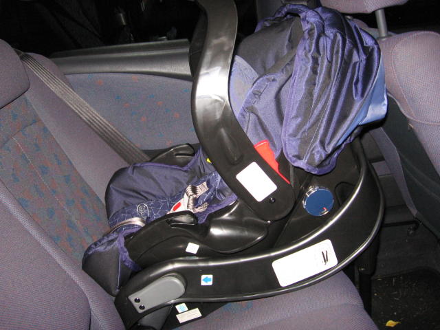

Czy to jest poprawnie zamontowany fotelik?
Mam fotelik dla dziecka razem z baza.
Zamontowalem go, jednak nie jestem pewien czy w dobry sposob, a wsumie zadnego innego nie widze.
Otoz co mnie martwi, to ze wprawie fotelik super sie trzyma jesli chce sie go pociagnac do przodu (nawet nie drgnie), ale zato do tylu, mozna go odgiac do gory. Mam wrazenie ze to chyba tak nie powinno byc, bo w razie jakiegos dzwona od tylu, fotelik razem z dzieckiem moze dosc konkretnie sie odgiac ku tylowi...
Tutaj kilka fotek o co mi chodzi.
Totaj widok zamontowanego fotelika.
Tutaj Fotelik odgiety do tylu przezemnie reka.
Tutaj sama baza pod fotelik w stanie spoczynu.
Tutaj baza odgieta do tylu przezemnie.
Powiedzcie mi czy to jest OK, czy cos zle zrobilem przy montarzu.
Dodatkowo, pytanie do doswiadczonych. Gdzie najlepiej zamontowac fotelik na tylnym siedzeniu? Za pasazerem, za kierowca czy na srodku?
> a jak ida pasy ??
> pasy przechodza przez strzalki ?
Na zdjęciach widać, że ten fotelik jest przypięty pasami na drugim końcu niż noga. wink.gif Niestety chyba źle, bo pasy powinny przechodzić przez te szare uszy. zlosnik.gif
Mam taka samą bazę i tak własnie ją przypinam.
Przez szare ucho idzie pas z boku, ten idacy z góry.
> końcu niż noga. Niestety chyba źle, bo pasy powinny przechodzić
Szare uszy sa dwa - z obu stron.
I ja rozumiem, ze przy montowaniu fotelika po lewej stronie sie uzywa lewego ucha, a przy montowaniu po prawej - prawego.
To ucho podtrzymuje pas ktory idzie do gory.

No samego fotelika nie da rady. Ale ta baze bez problemu da sie zamontowac na srodku tylko z pasem biodrowym.
> Po włożeniu dziecka pałąk fotelika ustaw tak by zapierał się o
> oparcie siedzenia.
pałąk czyli ten uchwyt od gory?
Czy wtedy w razie dzwona to utrzyma fotelik ??
No to mnie pocieszyles, ze moze jednak to dobrze zamontowalem
Tak, ten. Ma wytrzymać. A czy wytrzyma to nie wiem. Nie testowałem i ciesze się, że nie musiałem.

moja baza wygląda jak na focie. pas ją trzyma stabilnie, ale też można samą bazę odchylić w stronę oparcia. jednak gdy jest fotelik, to już nie da się odchylić całości w stronę oparcia. zresztą - na rysunku widać, że nie ma innej możliwości mocowania
No wlasnie u mnie to wyglada tak samo, z ta roznica, ze nawet jak fotelik jest zamontowany, to tez sie da odchylic do tylu. I to mnie martwi
> mnie martwi
IMHO:
1) dzieciak zapięty pasami w foteliku
2) nawet jak się fotelik odchyli, to ma zabezpieczenie w postaci twardego pałąka
