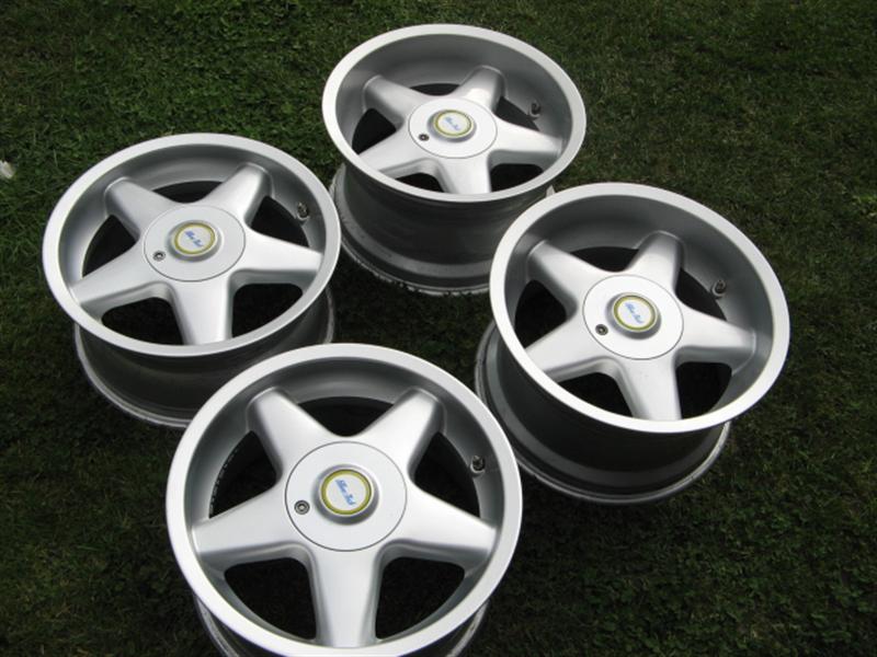

Czy do stilo pasuja alu 15" z pandy?
Cześć!
Czy TAKIE felgi pasuja do Fiata Stilo?

Spora różnica ET, a poza tym chyba za delikatne na masę Stilo
ET 30 ja mam ET 28 i jest dobrze.
5.5 cala jedynie... wasko
Ale w pandzie siedzi na tym opona 195/45 wiec chyba nie bedzie problemu zeby zalozyc 195/65 w stilo!

ja nie neguje ze nie wejdzie... tylko ze balon bedzie , o ile przy profilu 45 jeszcze moze tego tak nie widac to 65 "miesa" juz moze wygladac niekoniecznie.

A jakie ET ma felga do Stilo?
43x6,5 czy jakoś tak to się oznaczało..
A to znaczy ze kolo bedzie bardziej wystawac czy bedzie bardziej schowane w nadkolu?
> schowane w nadkolu?
30x5,5 ? Na koński rozum będzie dokładnie w tym samym miejscu !
Quote:
Od połowy szerokości felgi (uprzednio przeliczonej na mm) odejmując wartość ET otrzymamy odległość ile felga będzie odsunięta na zewnątrz auta licząc od piasty.
Tylko o cal za wąska....
Spoko wodza, można było dokupić w opcji 15" alu do stilaka. Prosto z fabryki. wink.gif Tylko szersze były - 6,5"
'Tylko' szersze o 2.5 cm, a osadzenie różniło się 'tylko' o 13mm
Co oznacza, że środek felgi był w tym samym miejscu !!!
Mnie się w tym wszystkim wydaje nienormalne montowanie opony 195 mm na zbyt wąskiej feldze 5,5 "
Jest też kwestia tego, czy zaciski hamulców nie zaczną dotykac do felgi przy tak dużej różnicy osadzenia,
szczególnie, że nie wiadomo jakiej grubości są elementy felgi
> fabryki. Tylko szersze były - 6,5"
6,5''=16,51cm
5,5''=13,97cm
guma = 19,50cm ( 195)
19,5-13,97 = 5,53 /2 =2,76 cm z kazdej strony bedzie wystawala opona "ponad" felge . Zrobi sie brzydka klepsydra z kola. W kropce mam jakies cienkie fele i kapcia 185 i wyglada licho.. ale co kto lubi icon_rolleyes.gif

Mniejsze odsadzenie jak na rysunku wyżej pokazano to przecież felga pójdzie bardziej na zewnątrz i o hamulce nie zaczepi.
