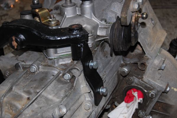

Jedyna rzecz o której trzeba pamiętać to pasująca łapa do skrzyni która powinno się dodatkowo zmodyfikować smile.gif
foto poglądowe:
do stilonowej skrzyni alu banan pasuje bez żadnych kombinacji

wklejam wersje do cc i z alu bananem do seja, na fotkach wybierak z ccs i jeszcze nie wymienilem tej dzwigni od linki sprzegla ale to zajmuje kilkanascie sekung, szczypce zegera i wychodzi.
