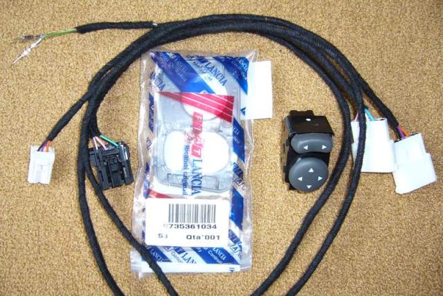

Witam.
Czy znasz może numery katalogowe przewodów na zdjęciach. U mnie są dodatkowe wtyczki przy drzwiach ale nie mam przewodów w tunelu pod sterowanie. Może ten przewód do tunelu da się dokupić. Jeśli znasz numery katalogowe to proszę o pomoc.
Pozdrawiam.
Nie da się tego dokupić. Jeżeli chcesz mieć oryginalne, to można kupić tylko całe wiązki za grubą kasę. Jeżeli chodzi o to na zdjęciach to też nie występuje osobno tylko wraz z całą wiązką drzwiową. Ale zdaje się da się kupić wtyczki i wiązkę można dorobić.
