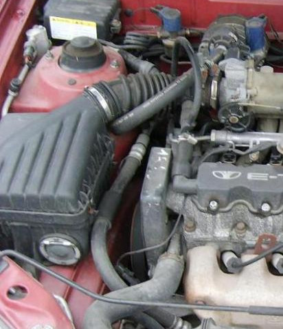

Może ktoś powiedzieć, co daje tak zamontowana klapa i jakie trzeba mieć IQ, żeby ją tak umieścić?
Dla jasności sytuacji dodam tylko, że wkład filtra jest powyżej niej. Ponadto widać, że obudowa filtra straciła już swoje standardowe spinki. smile.gif

Ja bym wprowadził obowiązek montowania w aucie nieusuwalnej tabliczki z danymi zakładu który gaz montował, żeby było wiadomo do kogo nie jeździć. cfaniaczek.gif
Drugi taki sposób montazu, to na pokrywie filtra od góry. Maska przycisnie i klapa z klapą.

Czyli tak malo jest miejsca miedzy gorna obudowa filtra a maska? Bo ja mam w dolocie klapke tzn mialem bo wywalilem i rozwiercilem to zwezenie,ktore powodowala klapka.Pytam bo widzialem zdjecie blosa w lanosie (sam chce zalozyc) i blos chyba bardziej wystaje niz taka klapka w trakcie otwarcia?
Widziałem auta z zamontowaną klapą od góry. Na wytłumieniu maski widać było wyraźnie gdzie jest klapka zamontowana, bo była w nim wyraźnie odciśnieta. Domniemywam, że wytłumienie lezy na klapce, a lekkie nie jest.

Ja mam w górnej czesci filtra z boku. Miejsca mało ale dało się.
U siebie też tak wstawiłem klapkę.
Oryginalnie gazowincy założyli dwa gwizdki, ale było to nieporozumienie, bo gwizdki mają relatywnie duże ciśnienie zadziałania i strzał powodował zrzucenie pokrywy filtra. W końcu doszło do zerwania mocowań spinek w dolnej obudowie i musiałem ją wymienić.
