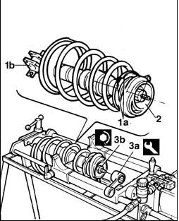

patrz ale w elernie jest tak napisane:
Quote:
Zamontować kołnierz ustawiając rowki (1a) w osi z miejscem mocowania (1b) amortyzatora do zwrotnicy.
