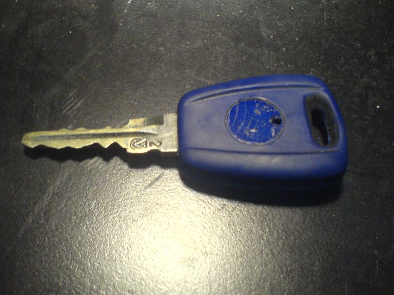

281905234-a.jpg Witam wszystkich
Zmuszony bylem dorobić nowy kluczyk, Za 79 zł dostałem nacięty kluczyk z wysuwanym schowkiem na pastylkę. Pozostalo tylko wyjęcie pastylki ze starego klucza. To był trzeci klucz ,który rozcinałem dwa poprzednie to pozostałość po wymianie wszystkich wkładek i stacyjki po próbie włamania. We szystkich trzech kluczach pastylka była od strony numeru na grocie (przypadek albo reguła)ale warto o tym pamiętać przy rozcinaniu.
Do rozcięcia najlepiej użyć noża do tapet przy zdejmowaniu niebieskiego plastiku jest szansa że pastylka wysunie się z otoru jest oblana cienką warstwą tworzywa w dwóch przypadkach tak się stało natomiast teraz kiedy mi na tym zależało pastylka została w otworze daleko wepchnięta.W takim przypadku należy delikatnie ścinać plastik skalpelem a to dlatego ,że mamy wyczucie kiedy dotrzemy do szklanej bańki pastylki (patrz zdjęcia) Po wyjęciu pastylki przekładamy ją do nowego klucza przeklejamy logo i gotowe .Stary klucz wkładamy w rozcięte tworzywo i sklejamy i mamy oryginalny prawie caly klucz dla ubezpieczyciela.

Kluczyk działa?
