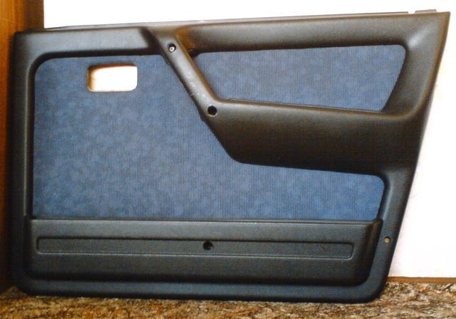

Boczki SX vs drzwi MKI
Tak troche z ciekawosci pytam,bo mi sie takie cosik marzy w przyszłości biglaugh.gif
Z tych mniej problemowych to klamka jest troszke dalej od zamka (noł problem,bo druty chyba gdzies tam mam ok.gif)
ale korbki od szyb sa w innych miejscach-w Bestii mam je wysoko, a w Czarnym byly jakos tak nizej te tylne, w przednich drzwiach wiadomo-nic biglaugh.gif
I teraz pytanie-czy da sie zmienic wysokość tych mechanizmów czy trzeba zakupywac wersje od MK II??? niewiem.gif(o manualne mi chodzi-na elektryke mnie nie stac bedzie jeszcze dlugo beksa.gif)
i jeszcze jedno- gdzie z przodu zamontowac glosniki skoro w tych SX-wych nie ma na nie miejsca, a w desce z MK I nie ma miejsca na glosniki??? hmm.gif
Zamontujesz tylko właśnie musisz przenieść klamkę i korbkę w inne miejsce. Do klamki raczej na pewno trzeba będzie dłuższe cięgna. Dziury do przykręcenia są na pewno. Tak samo korbki. przykręcić można tak jak w mkII ale czy mechanizm stary będzie pasował to pojęcia nie mam. Używane podnośniki na korbkę można już po 20zł/szt. kupić. wink.gif Ale jak już zakładać SX-owe boczki to i elektrykę od razu grinser006.gif.
Co do głośników, to albo panele drzwiowe, albo kokpit z mkII. grinser006.gif No albo cisza z przodu...
> na glosniki???
Co do boczków to są dwa wyjścia... Albo nie montujesz wcale głośników w drzwiach albo tniesz kieszeń i robisz panel... Sam się zastanawiam co zrobić... oslabiony.gif

To przeproś się z seryjnymi miejscami i dodaj jakieś malutkie na wysokości maskownic lusterek cfaniaczek.gifok.gif

czyli reasumujac-kieszenie w SX sa odkrecane i bede mogł zamontowac panele w razie czego,tak? hmm.gif
a z korbkami to juz lepeiej pozbierac na elektryke niz bawic sie w kupowanie mechanizmów od MK II,nie?
Kieszenie w boczkach Mk II SX nie są odkręcane - są całością z boczkiem skromny.gif Żeby zamontować głośniki musisz ciąć kieszeń frown.gif
