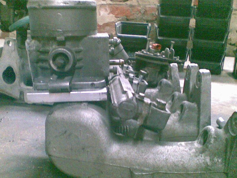

Duża przepustnica 60 mm
Mam zamiar zaadoptować przepustnicę od 1.6 16V do kolektora od 1.2 Mpi
Problem tylko pojawił się z listwą wtryskową bo nie mieści się za bardzo. Zrobiłem dodatkową flanszę i konieczne będzie przerobienie kolektora.
Robię to do doładowanego silnika .
Kolektora jeszcze nie popsułem i mogę się powstrzymać smile.gif pytanie czy bobrować, będzie warto ?

Huba nie da sie wsadzic listwy w ogole? czy za kazdym razem bedziesz musial przepustnice sciagac?
Tommi kiedys mowil ze najbardziej restrykcyjnym punktem w kolektorze to runnery ale wsumie 2P tez jest robione wlasnie na bazie tego kolektora.
Wiem ze zwiekszenie nawet na 42mm jest odczuwalne tym bardziej na 60mm, pytanie jak bedzie z jalowymi obrotami. Bo czuje ze jednak bedzie ciezko wyregulowac smile.gif
Widać na tej przepustnicy że wyciąłem kanałek od wolnych obrotów i będę regulował położeniem przepustnicy.
Z auta wylatuje IAW i będzie MS tyle ze ta wersja bez krokowca na 4 przewody niestety i dlatego zdecydowałem się na takie rozwiązanie

huba, a nielepiej zrobic kolektor skrzynkowy + duza P hmm.gif no bo co z tego ze dasz duza loche jak ograniczeniem bedzie kupiasty kolektor oslabiony.gif
pozdr.
hmmm a nie mozesz zrobic tak by była taka podstawka jak w 1.1/1.2 (cos podobnego) i wtedy przepustnica pójdzie nad listwe... hmm.gif
Scinasz górna czesc kolektora, wspawujesz plaskownik + podstawka + przepustnica

Bardzo dobry pomysł.
Proponowałbym:
- zejść z górnej części kolektora (tam gdzie jest mocowana oryginalna przepustnica) żeby go otworzyć
- Wykonać pokrywke z kawałka aluminium z otworem pod tą przepustnice (całkiem możliwe że trzeba będzie troche nad tylną częścią kolektora popracowac żeby spasowło.
- potem całośc pospawać (wyczyścić, wymalować itp) załozyć przepustnice i... Cieszyć sie z dobrego projektu
W przepustnicy zdaje sie że śróbka do regulacji położenia przepustnicy jest zalana ( czasami jest) więc trzeba ją wydostać lub zaadaptowac nową (korekcja położenia czujnika położenia przepustnicy też będzie chyba potrzebna)

taki jest plan żeby rozbobrować od góry i z tyłu i zrobić ładne zejście z tyłu kolektora
niestety mam zaślepioną śrubkę regulacyjną ale może uda się to wydłubać
> sam rozwiercałeś na 60? bo seria zdaje się ma 54
a może nie dokładnie się wyraziłem bo 60 ma ta dolna cześć co dochodzi do kolektora, nie mierzyłem jeszcze klapki ale z ciekawości dokonam pomiaru

Wiertełko małe i rozwierć tylną cześć (za śrubką). Ona sama jest do wydostania ale musi być przelot żeby regulacja była.
Przepustnice rozwierciłeś?? Czy pozbyłeś sie tego garba w srodku??
> tylko może byc za malo miejsca przepustnica-maska
jest mało miejsca, mam kolanko do tego 90 stopni i wychodzi że tak z 1 cm zostanie do maski +/- jakiś błąd obliczeniowy i będzie pewnie się opierała na masce

było kilka takich przepustnic, nigdy nie dało sie tego normalnie używać i zawsze prędzej czy później jeden z garów dawał ciała, może nie posłuchać a możesz zrobić po swojemu.... nie rób tak bo nic dobrego z tego nie będzie a już napewno przy turbo,

jak MS będzie sterował wolnymi i będzie krokowiec to da sie ustawić wolne obroty.
> przecie to jest napisane na obudowie
nie zwróciłem na to uwagi ale masz racje 54 mm potwierdzone organoleptyczne
