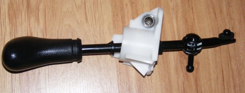

Panowie jak rozebrać ten lewarek w Marei !!!
Witam jak rozebrać lewarek ,zeby go nie zniszczyć bardzo?? Gałka jest odkrecana ?? Potrzebuje zdjąć ten biały korpus i wymienić na nowy.
gałka jest na wielokline,nie próbuj nią kręcić bo go zetrzesz,nalezy ją mocno pociągnąć do góry i wyjdzie

Będziesz miał z tym problem jak ja. Chciałem wymienić gałkę na skórzaną i mówiono mi, ze tu jest wciskana. Tak się z nią szarpałem, że trzeszczało na tym dolnym przegubie, a nie wyszła. Odpuściłem sobie.
Co rozumiesz przez mocno? Moja siedzi tak, że prędzej coś innego się urwie.

Udało się kobinerki i młotek i zeszło za drugim puknieciem.
> Podobno ten typ gałki przekręca się w którąś stronę i wychodzi
mam ten sam typ gałki i jedyna opcja wyjęcia to ciągnąć do góry,jednym wyjdzie lżej innym z większym trudem
Potwierdzam - trzeba mocno pociagnac - mi wychodzila sama podczas sprintu od swiatel do swiatel smile.gif Bez problemu dalo sie zmienic na inna - aby zamontowac wystarczylo nasadzic i puknac reka od gory zeby.GIF
