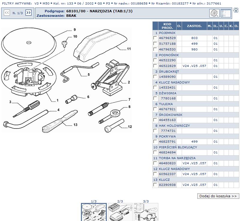

Co powinno znajdować się w bagażniku, jak to powinno wyglądać, czy narzędzia powinny być czymś przykryte hmm.gif
Jak to u was wygląda, bo zdaje mi się, że czegoś mi brakuje oglądając ePER'a grinser006.gif
fajny kosmos wink.gif tulejke "6" mam w kropku i sluzy ona do wymiany tylnych zarowek.
w Eperz'e podane moga być elementy wchodzące w skład różnych wypasów.
Ja mam u siebie w aucie wg rysunku numery:
10, 3, 4, 1, 5, 2, 6, 8.
Środkownik, torba etc. moga być przy innych opcjach np. dojazdówka, zestaw samouszczelniający itp.
w.
nie masz 7 ? To albo auto fabrycznie z salonu wyjechało na stalówkach albo ktoś to zgubił.
> Auto masz od nowości, czyli nikt nic nie pogubił
> Zestaw narzędzi nie jest niczym przykryty
jest przykryty wykładziną bagaznika
ok, o to właśnie chodziło, bo w eperze jakaś taka pokrywka jest i myślałem, że ktoś ją zgubił grinser006.gif

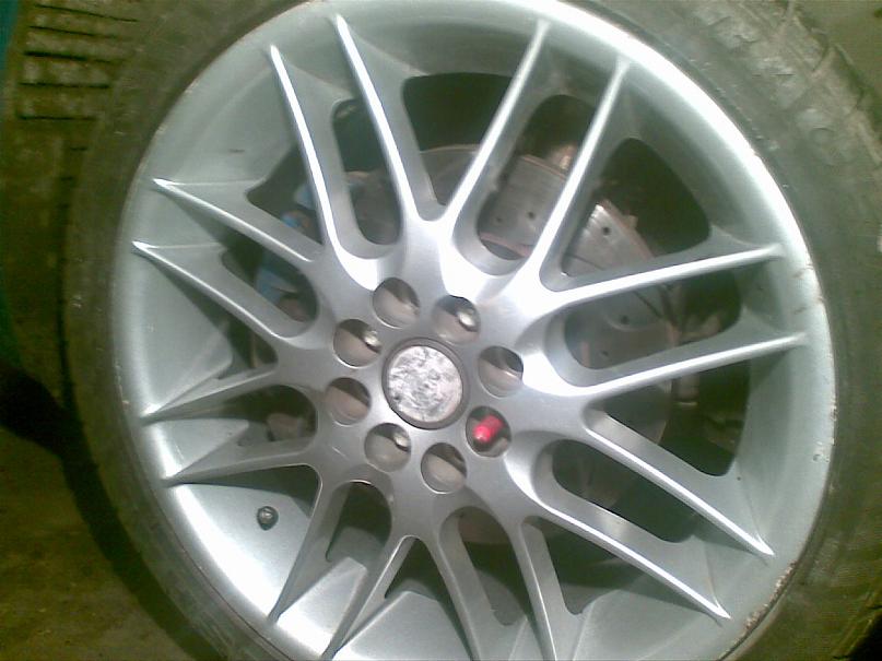

do czego sluzy 7 ?
> do czego sluzy 7 ?
to jest taki specjalny nagwintowany pręt który wkręcasz zamiast śrubi i przy zakładaniu aluska ten pręt ustawia felge tak, zeby łatwiej było trafić resztą śrub w otwory w piaście.
[edycja]
