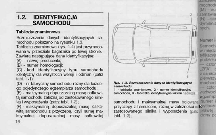

> Jesli chodzi o seicento to tabliczka jest na podłodze bagażnika
> w seicento young z 2000 roku była i ch.... 6 lat tym jeżdziła moja
> połowica i wiem co tam było pod maską
Kolega chyba jednak nie ma racji. Nawet w "sam naprawiam" jest pokazane, że tabliczka znamionowa znajduje się w bagażniku. wink.gif

Koszt wyrobienia nowej ok 45 zł jak się właśnie dowiedziałem. Czy mógłby mi ktoś napisać jakie dane znajdują się na tabliczce chodzi mi konkretnie o dane liczbowe dot. wagi i itp . Mój samochód to fiat Uno 1996 rok silnik 1.0 fire , na wtrysku. wesja podstawowa , 5 drzwi , z panem samochodzikiem na zegarach. ew . fotka na pw. blagam.gif
