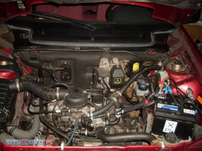

No to trzeba bedzie poogladac kabelki zlosnik.gifzlosnik.gifzlosnik.gif teraz pytanie gdzie dokladnie na skrzyni jest ten czujnik?? zlosnik.gifzlosnik.gifzlosnik.gif
> No to trzeba bedzie poogladac kabelki teraz pytanie gdzie
zaraz na przeciwko zbiornika wyrównawczego płynu chłodzącego. poniżej ramienia dźwigni sprzęgła.
