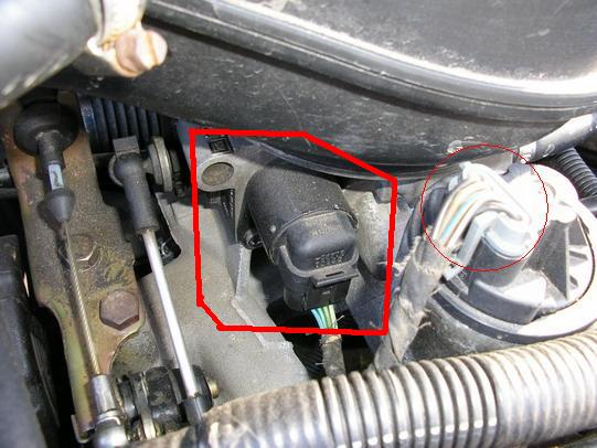

przy wlaczaniu i wylaczaniu zaplonu "bzyczy" u mnie w astrze z elementu zaznaczonego czerwona gruba kreska. tak jakby sie ustawial jakis silniczek. wczesniej tego nie bylo. co to moze byc?
wlasnie nie bylo albo bylo slabiej slyszalne. to jest silniczek pozycjonowania biegu jalowego?

Kolego miałem to samo, zwyczajnie zaczęło być słychać silniczek krokowy, wcześniej była cisza... Zmieniłem na inny w niedługim czasie...

U mnie też nagle zaczął bzyczeć i inne odgłosy wydawać-po wymianie cisza i spokój
