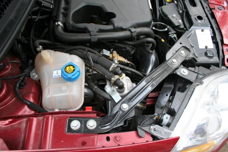

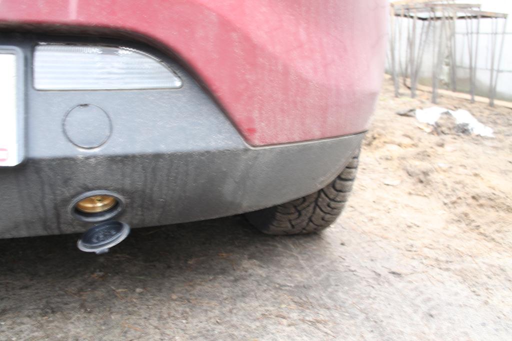

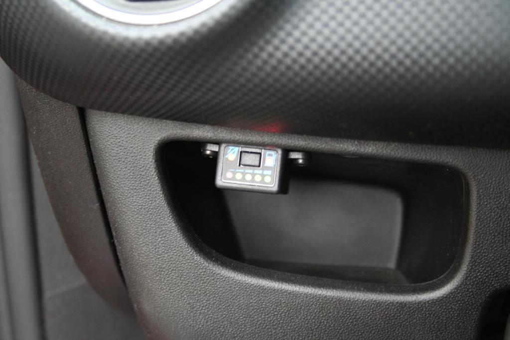

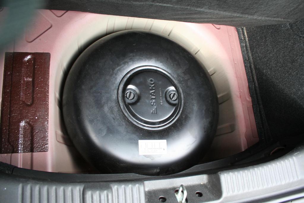

przepraszam wszystkich za ilość zdjec, ale chciałem już przeciąć te gadki na temat tjeta i lpg, zeby wszyscy widzieli, że takie auta jeżdza i się nieźle mają... ten egzemplarz wciąga maks. 11 litrów gazu , róznic w pracy silnika nie ma:) montowane w ASO Pabianice, gdzie w grudniu widziałem przed salonem 5 takich sztuk oddawanych firmie jakieś. wszystkie miały u nich montowany gazik taratarini:)
zbiornik ma 47 litrów, ale wchodzi 40. uważam to za jedyną wadę montażową... heheh mogli włozyć 52 litry, ale dali ciała i tyle.
instalka dośc szybko się przełącza na gazik. przy obecnych pogodach wystarczy ok. 1 km przejechać. jak są jakieś pytania to proszę. postaram sie odpowiedzieć. tylko nie pytajcie ile silnik na tym pojeździ, bo tego to nie wie nikt heheh

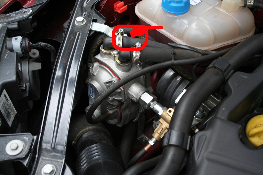

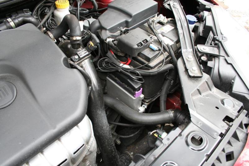

... przewód nacięty przez fachowców czy już pęknięty?
nie mam pojęcia... poszedłem sprawdzic do auta, bo tego nie zauważyłem, ale to jest powierzchowne i nie rzutuje na całość. zresztą przewód to nie problem.
Problem - jak najbardziej
Powierzchniowe pekniecie czy nie - raklamuj. Material jest oslabiony i z czasem moze peknąć. tu chodzi o twoje bezpieczeństwo podczas jazdy
> jazdy
no niby tak, ale to jest przewód doprowqadzający płyn chłodzący. ten od gazu jest miedziany.
Jesteś pewien? Jednym takim grubym przewodem gaz tez musi wychodzic z reduktora do wtryskiwaczy. No ale moze masz szczescie i to ten od plynu. Ja bym i tak reklamowal. Niby pierdolka- a jak Ci sie w dalekiej trasie plyn zacznie lac?
sprawdzę jutro, ale na 99% to od płunu.

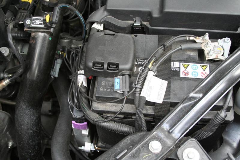

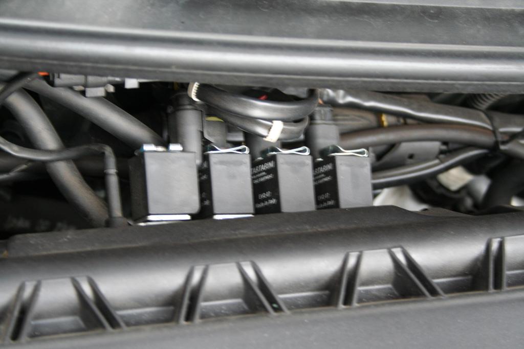

> oto obiecane zdjęcia:
Bardzo piękne - prawie profesjonalizm
A ten motek kabelków koło aku wielce artystyczny
> Te wtryski coś wielkie bardzo
nie wiem czy drwisz czy móiwsz poważnie?
miedzy bogiem a prawdą to wolę, aby zostawili fabryczna długość kabli, bo jak znam zycie to jak zaczeliby je skracać, montować wtyczki, cudowac itp, itd. to własnie mogliby cos zwalić. taka długość kabli dał producent instalki i słusznie, ze jej nie cieli tylko ładnie "zamotali". waża myslę jest to, ze wszystko gra jak należy, a ze wtryski duże... nie wiem silnik ma 120 km, wiec dobrane pod moc silnika.
z drugiej strony zauważ, ze widac tu jednak "pomyślunek" fachowców, bo wszystko jesc dość ładnie i "czysto" poprowadzone, a kable spiete plastykowymi opaska, zeby nie walały się po komorze silnika, co u naszych "fachowców" rzadko sie zdarza. szkoda tylko, ze trzeba ich chwalic za to co powinno byc normą...
Troche jedno troche drugie
Z motkiem troch żartuję - można go było schowac żeby sie tak w oczyska nie rzucął
Z wtryskami nie wiem czy takie wielkie to standard - to w końcu tylko zaworki
W Bravie mam 103(5) KM i wtryski są malućkie bardzo
Chyba że to instalka bez listwy wtrysków tyko z elementami bezpośredni wkręcanymi w kolektor to wtedy ok - inne ćiśnienia
