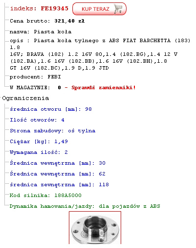

Lepiej chyba spróbować naprawić bo:
Bez ABS
Z ABS-em
Moment dokręcenia 28 daN*m

Ja mam wesje bez ABS wiec nie jest jeszcze tak tragicznie.
Widze, ze na Allegro mozna dostac zamieniiki za okolo 50zl.
