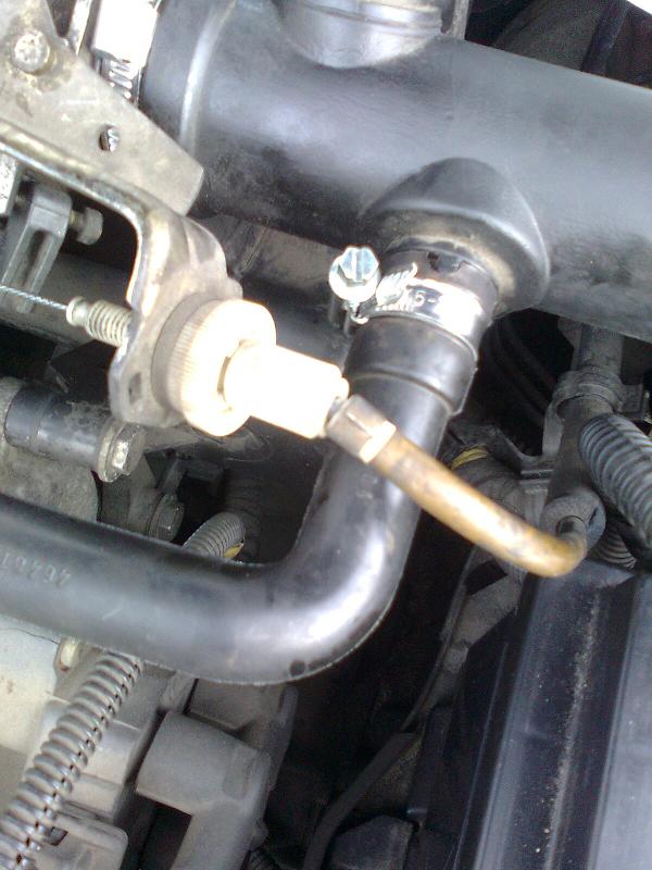

Wyczyściłem przepustnice przed chwila elegancko (choć jak się można było spodziewać nie usunęło to problemu za wysokich obrotów podczas jazdy na luzie...Pan FIAT jest nieugięty z_lol1.gif ) I zauważyłem że ten jakby plastikowy hmm kołnierz czy coś jasnego koloru widoczny na zdjęciu jest ułamany przy samym wejściu linki w niego. Może to mieć jakiś wpływ na działanie linki gazu??

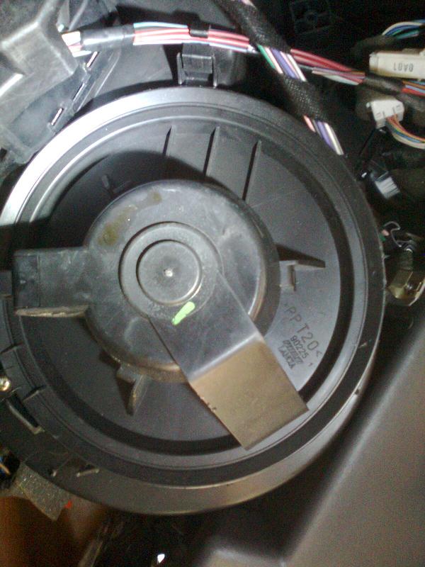

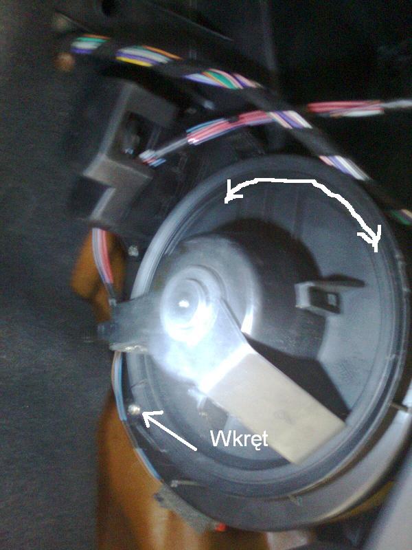

A druga kwestia - ja mam jakąś inna obudowę wentylatora dmuchawy..zrobiłem fote ktoś wie jak to zdjąć? ps. odpiąć aku przed jego wyjęciem??
foto 3

Jaką inną? Normalną .
Odkrecałś kiedyś słoik z ogórkami na zagrychę? To tak samo tylko do dołu nakrętką biglaugh.gif
I zauważyłem

też mam ten dynks ułamany i moim zdaniem to on wpływu na nic nie ma.Jeśli chodzi o obroty to podczas jazdy na luzie zwykle mam tak około 900 czasem 1,1, jak sie zatrzymam zawsze 800. Podczas nagrzewania silnika i jazdy na luzie potrafią sobie pofalować tak między 1,1 a 850.

I może ktoś mi odpowie czy muszę odpiąć akumulator zanim wyjmę wentylator dmuchawy
> wentylator dmuchawy
Nie ma potrzeby odpinania akumulatora. Po odkręceniu wkręta trzeba lekko odgąć wystajacy plastik i odkręcić jak "twista". Prostota!!!!!!
