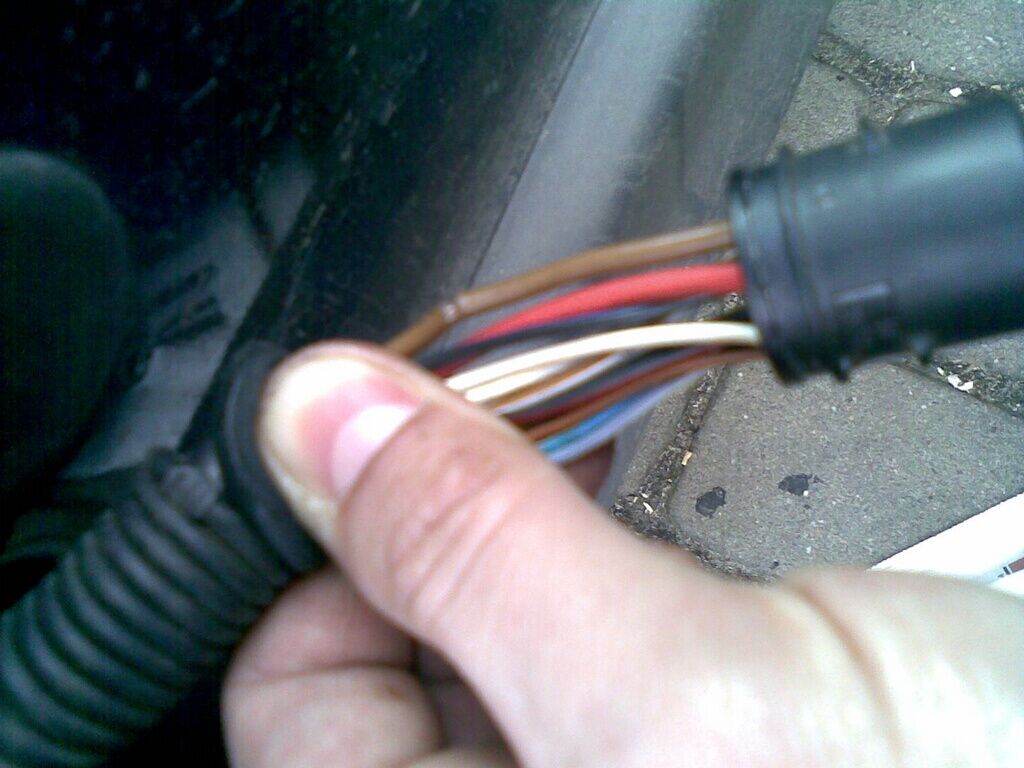

Witam. Od jakiegoś czasu nie działa mi centralny w tylnych drzwiach( najpierw strona prawa, jakiś rok później lewa). Po rozłączeniu kostki i osunięciu osłony gumowej ukazało mi się mnóstwo kabli. Które są z centralnego? Te dwa najgrubsze (czerwony i brązowy)? Brązowy jest uszkodzony ale tylko osłonka ( co widać na zdjęciu w załączniku) z drugiej strony na oko wszystko jest w porządku. I drugie pytanie. Czy da się jakoś przemierzyć na kostce czy dochodzi jakiś impuls (jaki tam ma być wtedy napięcie)?
Z powodu pęknięcia tej osłonki wdała się korozja i przewód zgnił, w efekcie czego przestała działać mi elektryczna szyba. Zrób coś z tym, bo wimiana całego przewodu do dużo roboty...
