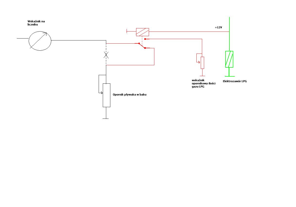

Według mnie da się to zrobić.
Przy wskaźniku LPG zamontować przekaźnik który będzie sterowany z elektrozaworu LPG.
Na manometrze wielozaworu zamontować wskaźnik opornikowy gdzie rezystancja będzie maleć wraz z ilością paliwa.
Znaleźć przy baku przewód idący do wskazań paliwa przeciąc go i przepuścić przez styki przekaźnika.
Styki NC idą między wskaźnik PB a pływak w zbiorniku, a styki NO idą między wskaźnik PB a wskaźnik wielozaworu LPG.
Jedynie gdzie może być problem to z dobraniem odpowiednich rezystancji do wskazań na liczniku, ale to też da się zrobić.
Pierwsza para styków może rozłączyć dodatkowo pompę paliwa przy pracy LPG.
> Ktoś się chwalił, że tak sobie zrobił, ale niestety już nie raczył odpowiedzieć jak, więc
> wnioskuje, ze miał już tak oryginalnie (podobno auta Holandii, tak maja).
ja tak miałem w astrze g zrobione, po prostu wpiąłem przekaźnik w układ, potem żeby prawidłowo wskazywało wpinałem jak leci różne rezystory aż wreszcie trafiłem i się pokrywało. Robota głupiego trochę bo trzeba kombinować i próbować ale da się to wykonać.
