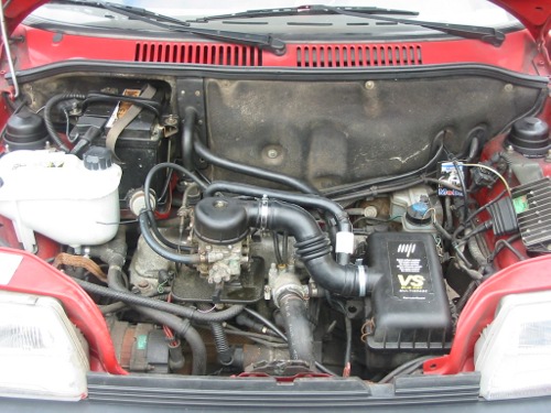

ja u siebie mam wetknięty kabel w PIN 9 wychodzi stamtąd kabel żółto-czarny, działa też po wetknięciu do PIN 11 gdzie wychodzi kabel biało-czarny.
I jeśli ci się nie chce pruć kabli idących z cewki do modułu, to właśnie z tych miejsc możesz wyprowadzić sygnał do obrotomierza.
A tak to wygląda pod machą, żółty kabelek w rurce idący od modułu do obrotka na desce. zlosnik.gif

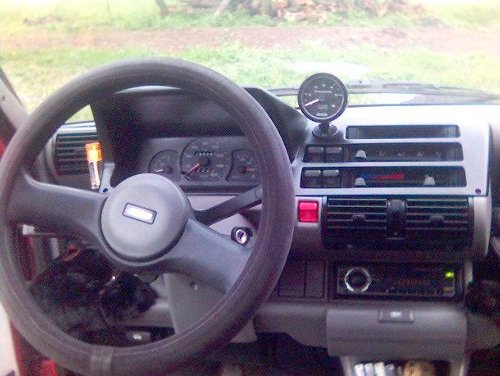

..otóż zrobiłem w końcu obrotka brawo.gif..
kupiłem dwa kondesatory 22nM 160v i tak je wlutowałem
po za mocowaniu w autku wyglada tak
A do których styków przylutowałeś ten 1 kondensator?
W zestawie nie miałeś takiej czarnej podstawki do tego obrotomierza?
Jakie masz teraz wskazania, na biegu jałowym i np. przy 90km/h na 5-tce, do ilu max się kręci jak depniesz?
Nadal obrotek masz podpięty do 1 kabla wychodzącego z cewki?

Ale mocowanie to zdrowe zalozyles. Nie dalo sie bardziej subtelnie? Np zdjac listwe slupka, zobaczyc gdzie ma zgrubienia, zrobic naciecie w niej, zeby przelozyc pod spod ta blache i skrecic od spodu listwy wkretami w zgrubienia?
