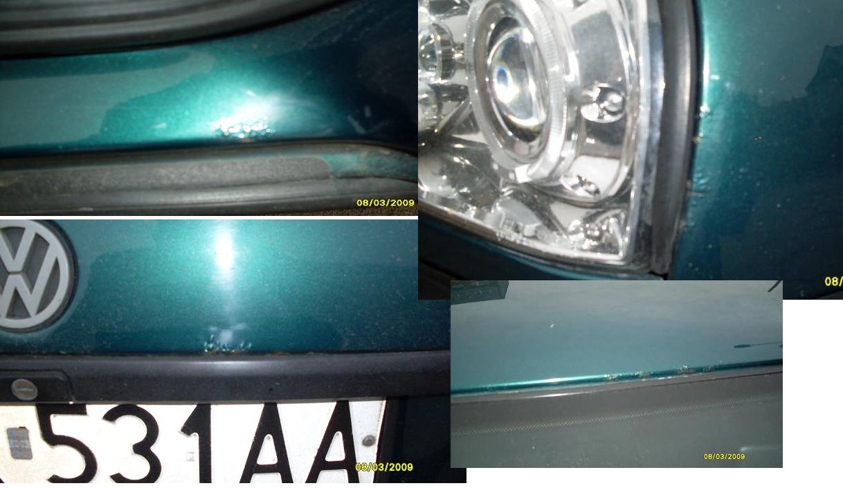

pecherze ? Co robic
Witam ,zna sie ktos z was na blacharce i lakiernictwie , jest samochod do kupienia z takimi defektami , naprawa tych elementow bedzie kosztowala ? trzeba bedzie malowac cale elementy czy tylko te kawalki , i wogole czy da sie to dobrze zrobic
Jak juz to cały element jeśli zależy na wyglądzie. Tylna klapa i błotniki w okolicy lamp to w golfie norma. Zobacz tylna klape pod uszczelką jak wygląda.

bez paniki , każdy lakiernik da sobie z tym radę ok.gif jednak musisz mieć świadomość że jednak ta rdza będzie wyłazić , po roku lub więcej pojawi się z powrotem...
najważniejsze jest czoło dachu (górna krawędź szyby) , jeżeli przy naprawie nie wytnie się szyby , nie ma sans by oczyścić korozję pod klejem i będzie tam gniło że hohoho...
Miałem tak wokól przedniej szyby w seicento.
Robiłem to pod siebie u znajomego lakiernika.
Za wycięcie szyby (pozniej wklejenie), malowanie słupków, podszybia i całego dachu wziął razem z lakierem 700zł (cena krakowska)
Można było się bawic w oczyszczanie tego, ale tak jak juz ktos napisal -> pod uszczelka dalej ruda zostanie i szybko się pojawi.
Można dach było na "wpyłke" podobno zrobić, ale zależało mi na wyglądzie zlosnik.gif

dałbym sobie z tym spokój - to bedzie niekończąca sie historia, jak ktoś porzadnie zrobi to może bedziesz miał spokój na rok czy dwa ale predzej czy później wróci. nie pchalbym sie w takie auto

racja. przerabialem podobne historie w golfie , niby kilka pecherzykow a okazalo sie pozniej ze o wiele wiecej bylo do roboty. szkoda zachodu , walka z wiatrakami, syzyfowa praca, itd wink.gif juz bym wolal cos w ocynku i meczyc sie z mechanika.
juz raz byl malowany a malowanie tego ponownie nie ma sensu
za pol (max po) roku bedzie to samo plus inne miejsca

Ja gdybym stal przed takim wyborem to bym sie nie zastanawial, jezeli stan techniczny auta jest ok i cena dobra. Kupisz drugiego takiego bez pryszczy to za rok dwa sie one pojawia - nie oszukujmy sie. Ja jak swoje auto kupowalem to byly pecherze pod drzwiami na progach oraz na tylniej klapie. Sprawe sam zalatwilem brunoxem i zaprawka i jestem zadowolony. Na klapie w ogole nie widac, a na progach widac jedynie jak sa dokladnie wymyte - ale kto tam patrzy. Jezdze juz tak rok, auta nie garazuje i powrotu rdzy w tych miejsach nie widze. Kolega w 12 letniej lagunie za usuniecie 3 purchli na klapie i 1 na blotniku zaplacil 700zl. Efekt jest cudowny ale czy wart takiej kasy? (fakt faktem robil w aso).

normalna cena, jak na ASO do przyjęcia
wszystko zależy od stanu technicznego no i ceny. purchle nie wyglądają najgorzej (choć cięzko stwierdzić na zdjęciu). Jeśli nie było już to wcześniej malowane, to moim zdniem można to "podprawić". Sam mam opla i rdza pomimo garażowania, dbania itp. tu i ówdzie wyskoczyła. znajomy lakiernik za 200 zł. pamalował "miejscowo" (czyt. idealnie nie jest, ale trzeba się przyglądać żeby znaleźć) chyba z 10 różnych miejsc. Jeżdżę tak ponad 2 lata i wszystko się wygląda ok.
