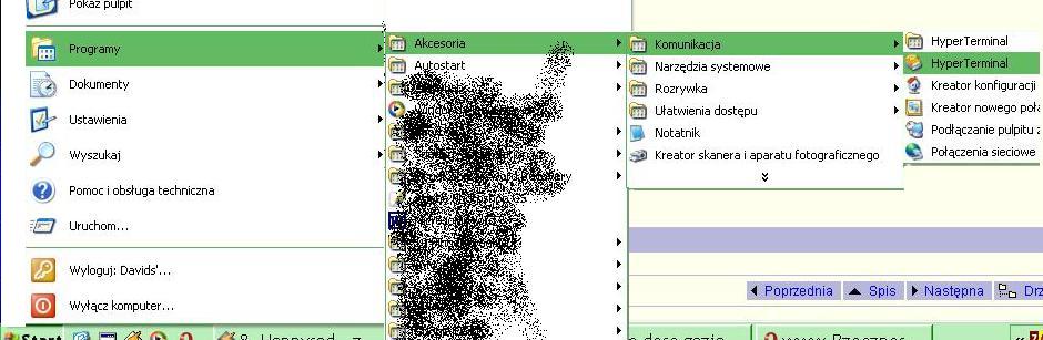

Mini manual:
1 kupujesz kabelek COM PC -tel gsm najlepiej od SE T 28, 29 610 itd
2. Nożem użynasz końcówkę GSM przy samym ogonku.
3. Zostają ci 3 druty. Jeden z nich to masa, drugi to RX, trzeci TX
4. Włączasz HyperTerminal, włączasz transmisję po COM 9600 i cigle naciskając jakiś klawisz łączysz kabelki parami. Jeśli na ekranie zaczną pojawiać się wciskane znaki, to oznacza, że połączyłeś TX i RX a wolny kabel to masa. I właśnie masę oznaczasz MASA. RX to ten który kopie w język jeśli się go wsadzi w usta razem z masą
5. Dolutowujesz końcówki do kabla, takie jak masz w interfejsie instalacji LPG.
6. Sprawdzasz multimetrem w kostce LPG który przewód to masa, który 12 V.
7. Łaczysz masę z masą naszego kabelka, a pozostałe dwa kabelki z pozostałymi dwoma. 12V nie podłączamy. I wtedy mamy 50%, że podłączyliśmy dobrze. Włączamy soft do LPG, jeśli się nie dogada, to trzeba zamienić kolejność tych dwóch kabelków, a jeśli dogada, to jesteśmy w domu.
