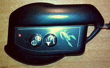

Alarm typ nieznany - montowany ponad 10 lat temu jeszcze przez poprzedniego właściciela. Pilot jak na zdjęciu - według katalogów takiego pilota teraz mają Skorpiony Z1M, ale czy ten model Skorpiona był produkowany już w 1998 nie mam pojęcia.
Ostatnio raz na jakiś czas (tak ze 4 razy dziennie) alarm zaczyna wyć. Wyje zawsze przez taki sam czas - około 5 sekund. Dioda wewnątrz nie sygnalizuje miganiem żadnej przyczyny alarmu a po wyłączeniu alarmu pilotem syrenka daje 3 krótkie sygnały.
Co się może dziać ?
