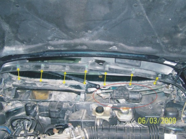

Witam ostatnio miałem bardzo nie przyjemną awarie wycieraczek. W ostatnie ulewy jadac w trasie wysiadły mi wycieraczki i przepalałly sie bezpieczniki. Co było powodem????
Zatkany otwór odprowadzajacy deszczówke z szyby kable i silnik w wodzie. Jeżeli komus zdaza sie zostawiac samochod pod drzewem radze sprawdzic te otworek
Jakies zdjecia?
Albo chciaz maly opis gdzie jest ten otwor?
> przed każdą zimą sprawdzam i wybieram
Ja też przed zimą sprawdziłem i jak zacząłem wygrzebywać ten syf to nie mogłem uwierzyć jak to sie tam zmieściło

silnik jest w brezentowym worku - zbiera sie tam wilgoc - po 10 latach ruda zezre ci i tak silnik 270751858-jezyk.gif
A maryski maja oslne a nie worek, miesiac temu mialem wszystko na stole i wyglada bdb jak na 12 lat
to ciekawe bo ja mialem worek na spalonym silniku i jak wydlubalem na zlomie uzywke z weekenda o 3 lata mlodszego od mojego to tez byl worek zlosnik.gif
