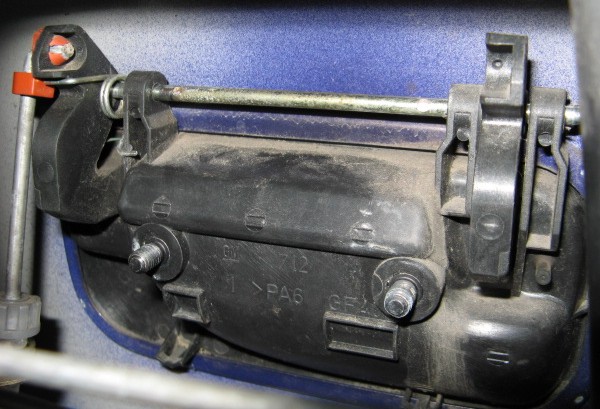

Zdjąłem boczek. Sprężynka siedzi na ośce w postaci pręta. Zobacz na foto. Kombinerkami wysunałem ośkę trochę w prawo, na tyle aby dało sie wyjąć spręzynkę. Wyjąłęm, wsadziłem nową, wsunąłem oskę smile.gif

Ale robiłeś to chyba wyłącznie "dla sportu". Po zdjęciu boczku odkręcenie klamki nie stanowi już większego problemu, a wysunięcie ośki ze względu na miejscowe spłaszczenia, wymaga sporej siły.
Pozdrawiam.

> Sprężynka siedzi na oście w postaci pręta. Zobacz na foto
W swojej astrze też miałem urwaną sprężynę (wymieniłem na używkę zlosnik.gif) i faktycznie trzeba być wirtuozem kombinerek aby to zrobic bez demontażu klamki zlosnik.gifok.gif
Tak czy inaczej ośkę trzeba wysunąć. ok.gif Pewnie wydawało mi się, że tak będzie szybciej wink.gif
