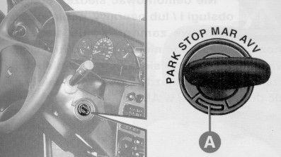

przerobił juz ktoś może ten chory włącznik, a raczej jego podłączenie, no tak aby załączać światła postojowe bez konieczności przekręcania kluczyka, bo jak nie to trzeba będzie posprawdzać miernikiem wink.gif

Według mnie super rozwiązanie świateł pozycyjnych we Fiacie. Nie wiem co Ci się w nim nie podoba.
no na zdrowy rozsądek, poszło cos Tobie, musisz od wozu odejsc, jest noc i co kluczyki zostawisz w srodku??

A wiesz o tym, że aby włączyć pozycje należy wcisnąć przycisk nad kluczykiem i obrócić kluczyk w lewo do oporu. Teraz można wyjąć kluczyk , a pozycje świecą. swieca.gif

Ano nie wiedziałem, że kolega nie o przekręceniu w tym kierunku mówi. Tak jak ktoś wcześniej napisał - przy wyłączonej stacyjce wciskamy ten bolec nad kluczykiem i cofamy jedną pozycję - światełka się świecą i możemy kluczyk wyjąć.

U mnie tylko po tym manewrze z kluczykiem w lewo dzialaja pozycyjne innaczej nie da rady biglaugh.gif
