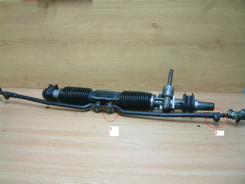

Jak to zrobić ? Przy maglownicy są dwie śruby (w kółeczku 1). Są one zabezpieczone blaszką z wycięciami.. Jak się do tego dobrać, e sensie zdjąć tą blaszkę ? Po porstu podważyć ? Czy ta blaszka jest jednorazowa ?
Zdjęcie poglądowe, z allegro..
A powodem demontażu i wymiany drążka jest luz na gwincie śruby, tej od regulacji zbieżności - kółeczko nr 2.. Próbowałem dociągnąć śrubę tą spinającą ale to nic nie dało. Luz jest dość spory, drążek kierowniczy chwieje się wyraźnie na boki.
Spotkał się ktoś kiedyś z taką awarią ?
Hm, do czasu naprawienia tego raczej nie będę ruszał auta, bo strach jeździć.. Dobrze że mam zapasowe auto (żony) wink.gif
Blaszka zapobiega niekontrolowanemu odkreceniu srub.
Wydlubac ja tak zeby nie pogiac to da sie ja zalozyc spowrotem.
Potem odkrecic sruby.
No to jeszcze znajdź od razu śrubę rzymską.

Ok, dzięki.
Wiem po co ta blaszka, a pytam głównie dla tego że jakoś "nie widzi mi się" zdjęcie jej bez jej zdemolowania. No ale będę próbować.. smile.gif
kiedy miałem potrzebę odkręcania drążków blaszkę zdjąłem bez trudu,
za to śrub ni chu chu... a blaszka do dziś jeździ w aucie, nie zamontowana zlosnik.gif
