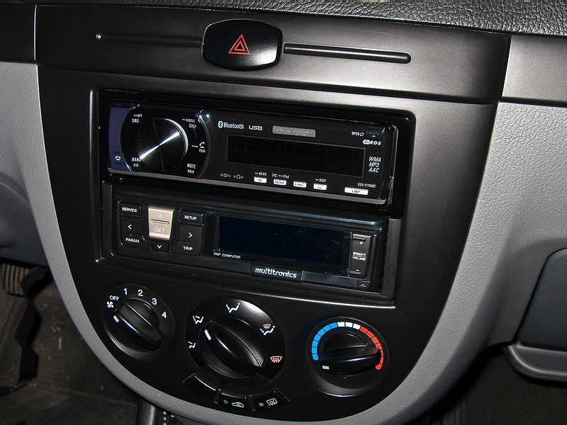

pragne poinformowac ze multitronics RI 500 zostal zainstalowany u mnie na pokladzie cool.gif
jestem wiecej niz bardzo pozytywnie zaskoczony tym komputerem
podlaczenie banalnie proste - przykrecenie komputera pod radiem i podlaczenie wtyczki pod gniazdo OBDII
wiecej informacji i zdjec postaram sie umiescic troche pozniej
nie wiem co ci Twoi spece z ASO kombinowali z podlaczeniem do jakiegos drugiego gniazda, bo tam nie ma co podlaczac
a ten drugi kabel jest poprostu do uniwersalnego podlaczenia "na krotko" jak nie ma gniazda OBD

nawet konstruktorzy lacetti przewidzieli ze moze byc cos na stale podpiete pod gniazdo OBDII
i nie trzeba nic przerabiac zeby to gniazdo obrocic o 90st - wystarczy odkrecic 2 wkrety, obrocic gniazdo i przykrecic w to samo miejsce brawo.gif

narazie tylko tyle na zachete, reszta jutro bo dzisiaj juz nie mam sily swiety.gif
na tym ekranie pokazuje ze przejechalem dystans 50,7km w czasie 1:59
podczas tej trasy spalilem 5,9 l gazu, srednia 11,7 l/100km
w baku pozostalo paliwa na 259km ...
parametrow i ekranow jest sporo i bede musial to jeszcze opanowac
