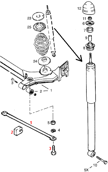

Schemat budowy zawieszenia Astry F HB.
> Czy może ktoś dysponuje jakiimś ładnym graficznym obrazem ?
A jakie elementy dokładnie Cię interesują?? Mogę Ci wkleić poglądowy rysunek ale za wiele z niego nie wyczytasz.
Ps. Możliwość wklejenia dopiero wieczorem ponieważ jestem w pracy a tu nie mam EPC.
PZDR Vendorr
> szczególy budowy tylnego zawieszenia
Prosta jak budowa cepa, ale nie ma sprawy jak potrzeba zdjątko to zapodam, ale tak jak mówiłem dopiero gdzieś koło 19 chyba, że ktoś mnie ubiegnie. PZDR Vendorr
> nie spieszy się
> dzięki
> 19-ta minęła .
Fakt, dopiero dopłynołem smile.gif do domu. Ale chciałem dobrze, że są inni koledzy na których można liczyć smile.gif
> 19-ta minęła .
