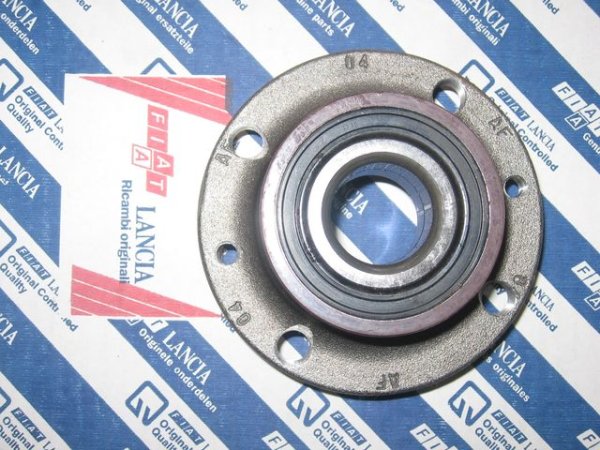

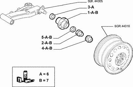

Jak wiadomo występowały dwa rodzaje czujników
1) współpracował z piastą z wieńcem zębatym (przed liftem?)
2) współpracował z piastą "gładką" (po lifcie?)
Czy one są zamienne?
Pytam, bo mam kompletne wahacze na tył, ale piasty są inne niż stare - różnią się właśnie ABSem. Jak zmienię komplet - zagada to z moim sterownikiem ABSu?

Niestety na pewno nie są zamienne .
Czujniki są różnego typu i centralki także .
