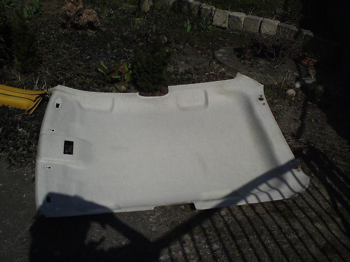

Podsufitka Punto MK II - demontaż
No to powiem szczerze, polecam dla wytrwałych i ludzi o mocnych nerwach.
Przydatne narzędzie to ostra szpachelka, śrubokręty, dodatkowa para rąk.
Najlepiej rozpocząć wymontowywanie jej od tyłu. Całość podsufitka przyklejona jest do dachu na jakiś beznadziejny ciągnący się strasznie klej.
Dla tych wszystkich co montowali u siebie lampki z HGT i obawiali się łamania podsufitki. Powiem szczerze - ja taką mają zginałem i łamałem, a po całej operacji jest sztywna i cała.
Poniżej kilka fotek
dokładnie ok.gif ja tez sie balem ze beda slady bo mocno trzeba bylo giąć do lampki od hgt ,ale jest ok wink.gif
