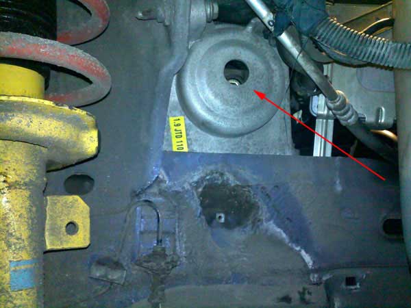

poduszka silnika (prawa)
Tak sie zastanawiam czy te otwory nie powinny byc wysrodkowane wzgledem siebie? Trzepie mi cala kabina na wolnych obrotach a wymienilem juz ta nad skrzynia biegow frown.gif
> wzgledem siebie?
spojrzałem i ujrzałem że mam tak samo jak Ty.
czy moglby ktos to jeszcze oprocz nas sprawdzic?
> Ja też tak mam, ale chyba ciut mniej przesunięte
Pokazane otwory poduszek od silnika nie zamontowane są współosiowe. po zamontowaniu są obciążone i łeb śruby imbusowej jest niżej w stosunku do pokazanego otworu. Obudowa zewnętrzna poduszki jest połączona z wewnętrzną zwulkanizowaną, dość miękką gumą. Po zawieszeniu silnika i pod jego ciężarem "siada" do dołu. Jest to normalne, ale też może być guma odwarstwiona od obudowy i to należy sprawdzić. Pozdrawiam. old.gif
