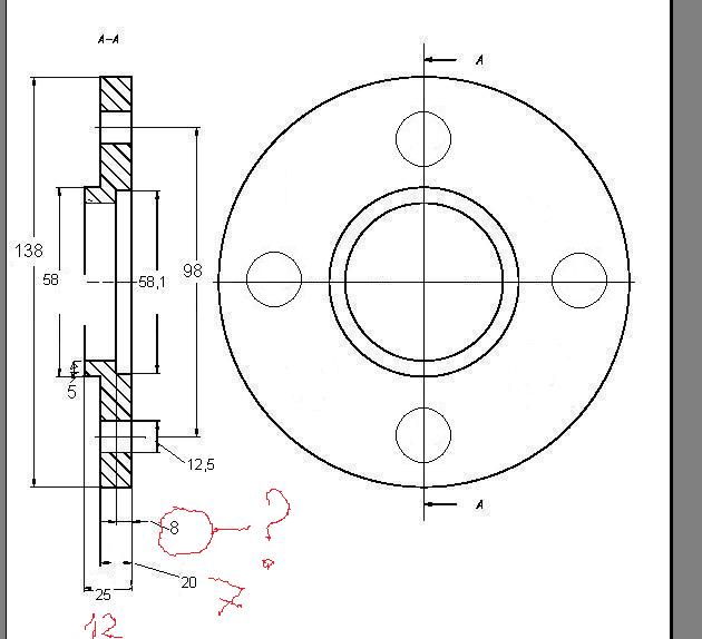

Rysunek techniczny dystansu
poprawilem troche rysunek ktory juz kiedys byl tutaj zamieszczany, tyle ze potrzebuje dystans 7mm, jaki najmniejszy wymiar moge podac, podtoczenia na kolnierz piasty? bo na tym rysunku on ma 8mm a caly dystans ma miec 7 icon_rolleyes.gif da cie to wogle tak zrobic hmm.gif dystans bedzie na tylnej osi (tam kolnierz piasty wystaje chyba mniej niz na przedniej)
pozdr.

Zacznij od zmierzenia ile wystaje piastaok.gif, ale chyba najciensze jakie bedzie mozna dac to 10mm
jak się nie mylę to dystans 5mm wychodzi na równo z kołnierzem na tye
U mnie kołnież jeszcze do 2 mm wystaje (ale u kumpla w 900 było na równi)
oj nie na rowno, bo jak zlozysz stalowke to sie jeszcze opiera o kolnierz hmm.gif
ale przeciez nie zrobie dystansu 7mm z podtoczeniem na 6mm, tak to sie chyba nie da co oslabiony.gif
> a stalówka ma grubość 5mm
chodzilo mi o to ze dystans 5mm i na to stalowka ktora sie jeszcze opiera na kolnierzu 033102bebe_1_prv.gif
bierzesz jakas stara tarcze hamulcowa z przodu z cc jedziesz do tokarza obcina ci to co zbedne i masz cycus malyna dystans 6 mm 270751858-jezyk.gif

taaa, a gdzie kolnierz?
..nie no, kumac kumam...ale nie wydaje mi sie by sie dalo mniej niz 10mm wink.gif

Tylna piasta z tego co pamietam wystaje duzo wiecej niz przednia. Przy dystansie 6mm stalowka siedzi jeszcze na piascie. Zdejmij kolo i zmierz, bo cos mi swita,ze nie bedziesz potrzebowal dystansu z kolnierzem, a nawet jesli to zawsze mozesz zebrac troche kolnierza z piasty.
